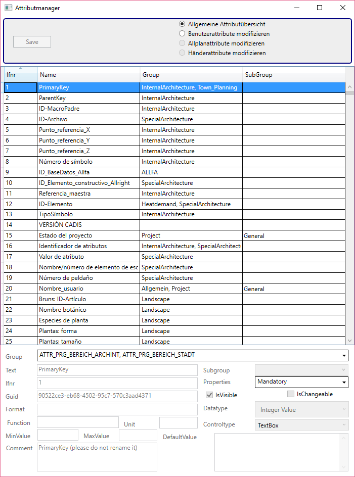

He entrado en el programa que dices, pero está en alemán. Adjunto captura.

Por ahora puedo adelantar que en la zona superior del Attributmanager.exe existen 4 opciones. Las últimas 2 están protegidas por razones de seguridad (supongo). Pero puedo explicar brevemente las dos primeras.
La primera sólo muestra los atributos que tiene Allplan ya incluidos que son generales. Si miras el excel que he subido puedes fijarte que cada atributo de allplan lleva un número, así que si deseas, por ejemplo, revisar todos los atributos de los muros exteriores, los buscas en el archivo excel y por número lo filtras en el attributmanager. Sin embargo estos atributos, al ser estándar no pueden modificarse.
Sólo pueden modificarse los atributos de la segunda opción de arriba -Benutzerattribute modifizieren- Pues esos se supone que los hemos creado nosotros. Por ahora estoy haciendo pruebas probando cómo se ven esos atributos en otros programas, en el caso de solibri, al exportar de Allplan en IFC, se crea una pestaña llamada -Allplan Attributes- y allí aparecen todos.

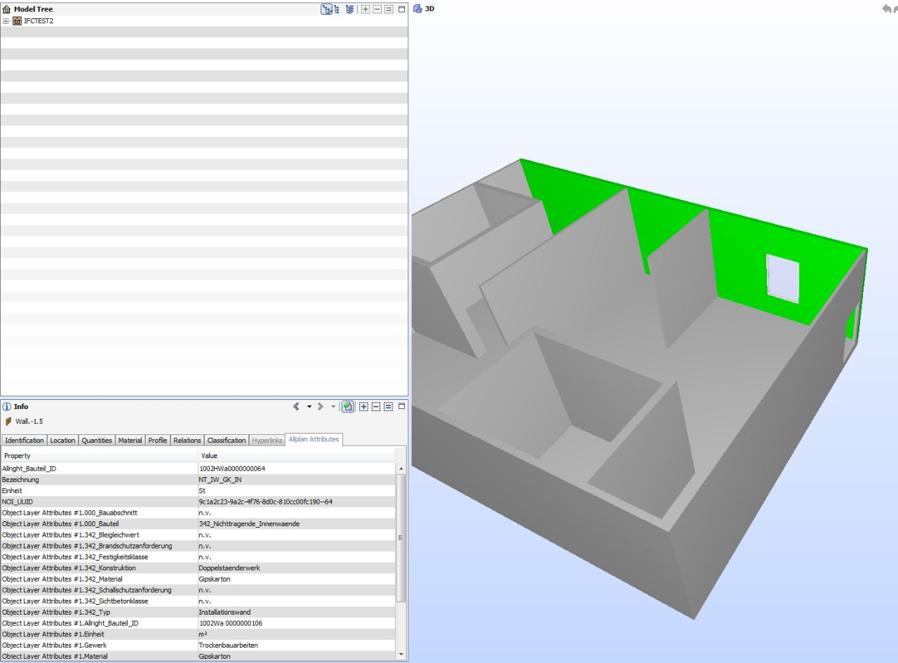

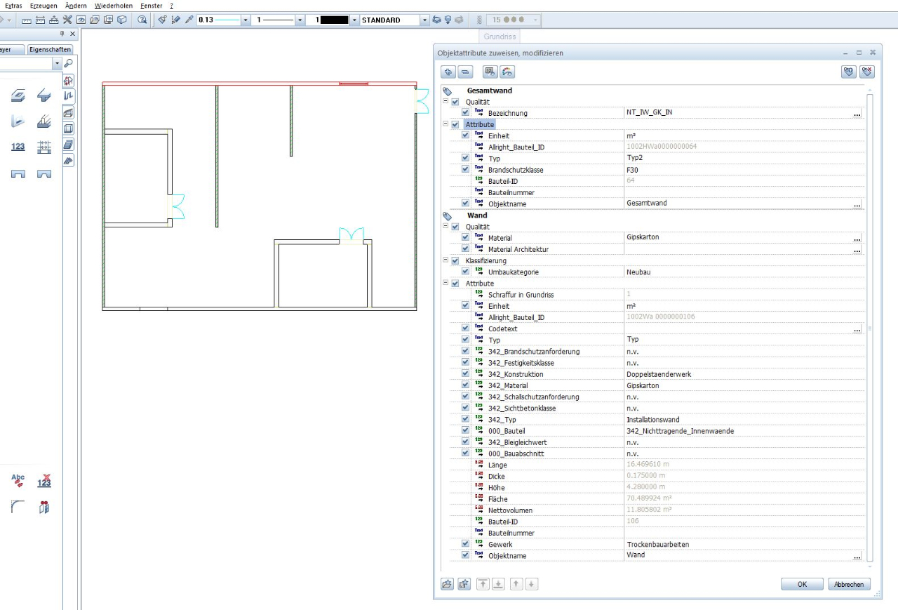

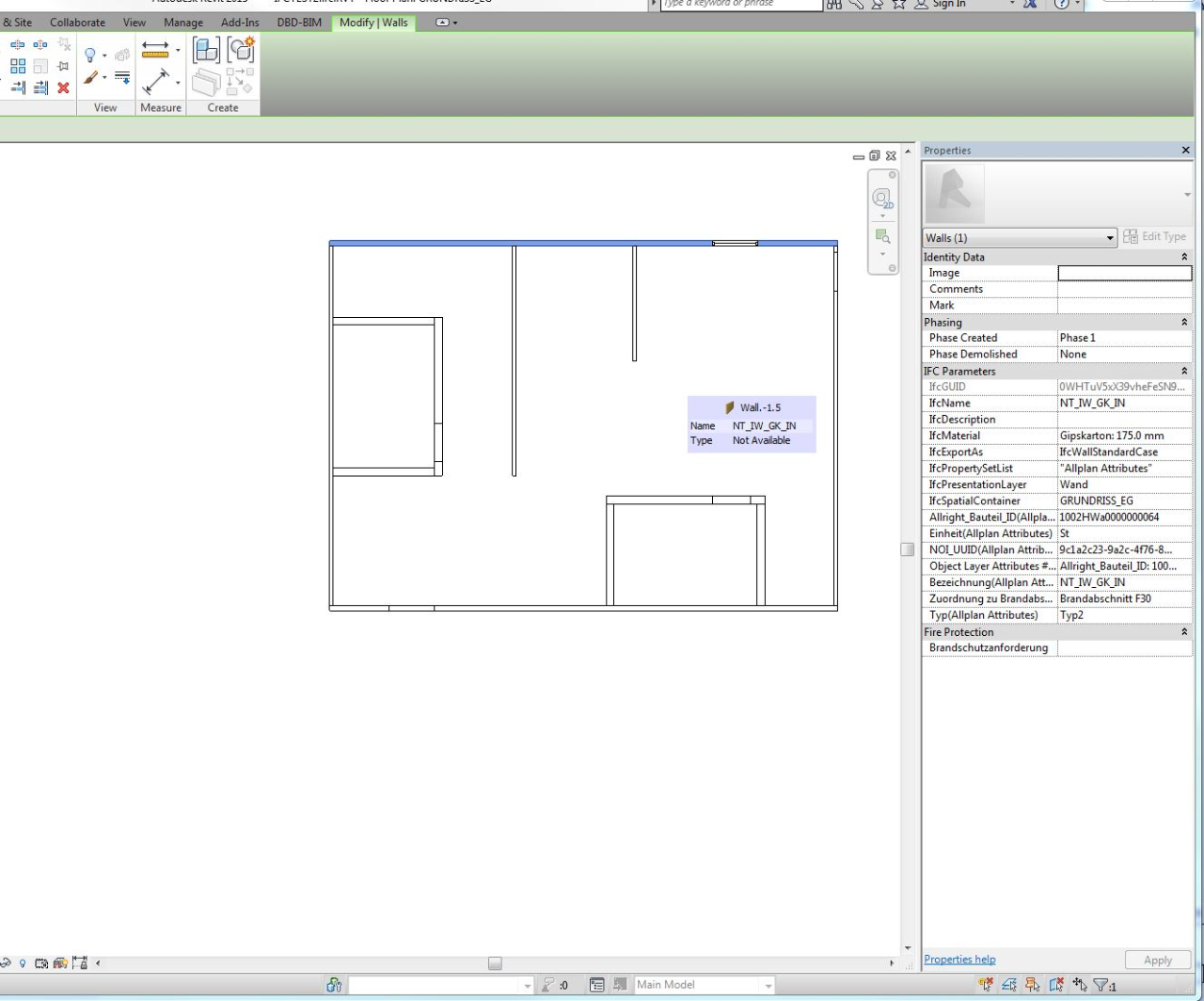

Estoy probando también con Revit 2015 importando el IFC que he creado desde Allplan y muchos de esos atributos aparecen allí. Adjunto pantallas de Allplan, Solibri y Revit. Sólo hay una ventana que hice con SmartParts, el resto son sólo aberturas en la paredes, los atributos que se ven en las imágenes son los correspondientes a la misma pared.
