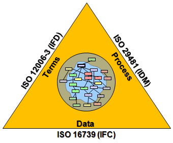

Respecto al resto de estándares, la web de buildingsmart-tech es la mejor referencia cuando se trata de intentar comprender algo sobre IFC y los otros estándares (aunque no la más visual y atractiva...).
En el apartado Specifications aparece una imagen del triángulo (la adjunto) que intenta explicar la función de cada uno de los estándares:
  • Data: IFC (ISO 16739); es el almacén/medio de transporte de los datos relativos un modelo.
  • Terms: IFD (ISO 12006-3); aquí se incluyen las definiciones de todos los objetos (y sus propiedades) que pueden estar presentes en un edificio, es decir, una traducción de los objetos/conceptos reales a objetos/conceptos digitales. Además de las características de dichos objetos, IFD incluiría las relaciones entre dichos objetos. Más información.
  • Process: IDM (ISO 29481); es el documento que trata de estandarizar la metodología de trabajo entre los diferentes agentes: cómo, cuándo y qué información se debe compartir durante el ciclo de vida del edificio.
  • Además, también habría que hablar de MVD (Model View Definitions), que definen los datos que debería llevar un determinado IFC para ser válido para una determinada tarea; por ejemplo, Coordination View 2.0 (IFC2x3 CV2.0) definen los elementos que deben incluirse en un IFC para que pueda realizarse la coordinación de disciplinas (arquitectura, instalaciones y estructura) en fase de diseño.
    También hay otra explicación en el apartado Open Standards del sito de buildingsmart.org.
    ¡Y pensábamos qué sólo habría que entender IFC! 😆

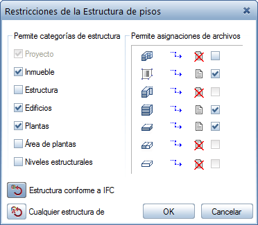

    En cuanto a lo segundo, me refería a la estructura de la edificación. Resultó ser más sencillo de lo que pensaba. Antes Allplan sólo se movía por la estructura de conjuntos, la estructura de pisos fue integrada en el 2006. Y para que un proyecto Allplan sea conforme con IFC debe estar configurado con estructura de pisos (no se excluye la otra, pero pasa a ser accesoria). Para hacer esto en un proyecto nuevo es fácil usando el Wizard, para revisar si es conforme con IFC en un proyecto ya creado hay que ir al gestor de proyecto, estructura de pisos, y allí click contrario sobre el primer icono bajo el título "Estructura de pisos". Al hacer click derecho se abre el menú despegable, donde hay que clicar en la opción 4 "Restricciones de la estructura de pisos" usualmente esa opción está deshabilitada, para habilitarla, deben hacer click en el icono de lapiz de la barra superior. Disculpa si mis explicaciones son muy vagas pero en la oficina tengo el programa en alemán. Pero muchas de las cosas que he comentado en este tema del foro lo he encontrado en el documento "BIM Compendium de Allplan". De verdad que les recomiendo su lectura, pues aclara muchas cosas sobre BIM y como explotarlas con Allplan. Referente a este tema de conformidad con IFC la info está a partir de la pag. 60

    El tema de la estructura de pisos conforme a IFC sí lo conocía (por eso me extrañaba la tarea que te había encomendado, es bastante inmediato hacerlo); para los que no lo sepan, simplemente hay que hacer click derecho en el gestor de archivos y seleccionar la orden "Restricciones de la estructura de pisos", luego basta con seleccionar la opción "Estructura conforme a IFC". Básicamente limita las categorías de estructura que podemos usar (Inmueble, Edificios y plantas) y sólo podremos asignar archivos a esas categorías (no en la raíz del proyecto).

    Sobre la estructura de pisos e IFC: la de Allplan es mas rica, es decir, permite divisiones por debajo de la"Planta" como "área de planta" y otras,,, Estas divisiones no se mantienen cuando se exporta a IFC, pero eso no significa que no puedas usarlas. Estas subdivisiones son muy, pero muy útiles en mi opinión, y es absurdo no usarlas para la organización interna, aunque tengas que ceñirte a un esquema IFC. Si tienes por ejemplo la "planta 1", y luego en Allplan dentro de ésta creas una "area de planta" por ejemplo "zona público planta 1", cuando exportes a IFC, todo el contenido de "zona público planta 1" estará incluido en "planta 1" . Es decir, la única diferencia entre una estructura de Allplan, y una IFC, es que los nodos que no existan en el esquema IFC se integran en el nodo inmediatamente superior que si exista en la estructura IFC. La flexibilidad para estructurar la información del proyecto es una de las grandes armas de Allplan en la BIM war. ¿Os dais cuenta que es el único programa capaz de crear "Plantas", como entidad organizativa básica, independientes de la cota de nivel?
    Respondido : 16/06/2016 12:27 pm
    Habiendo trasteado poco Revit y Archicad, me parece que el sistema de organización de archivos/estructura de la edificación/conjuntos de Allplan es un gran punto a favor; quizás tenga algo de complejidad al principio, pero es cierto que da unas posibilidades de organización muy por encima de otros programas.
    Yo no lo cambio (hoy por hoy) por otro sistema.
    Respondido : 16/06/2016 12:36 pm
