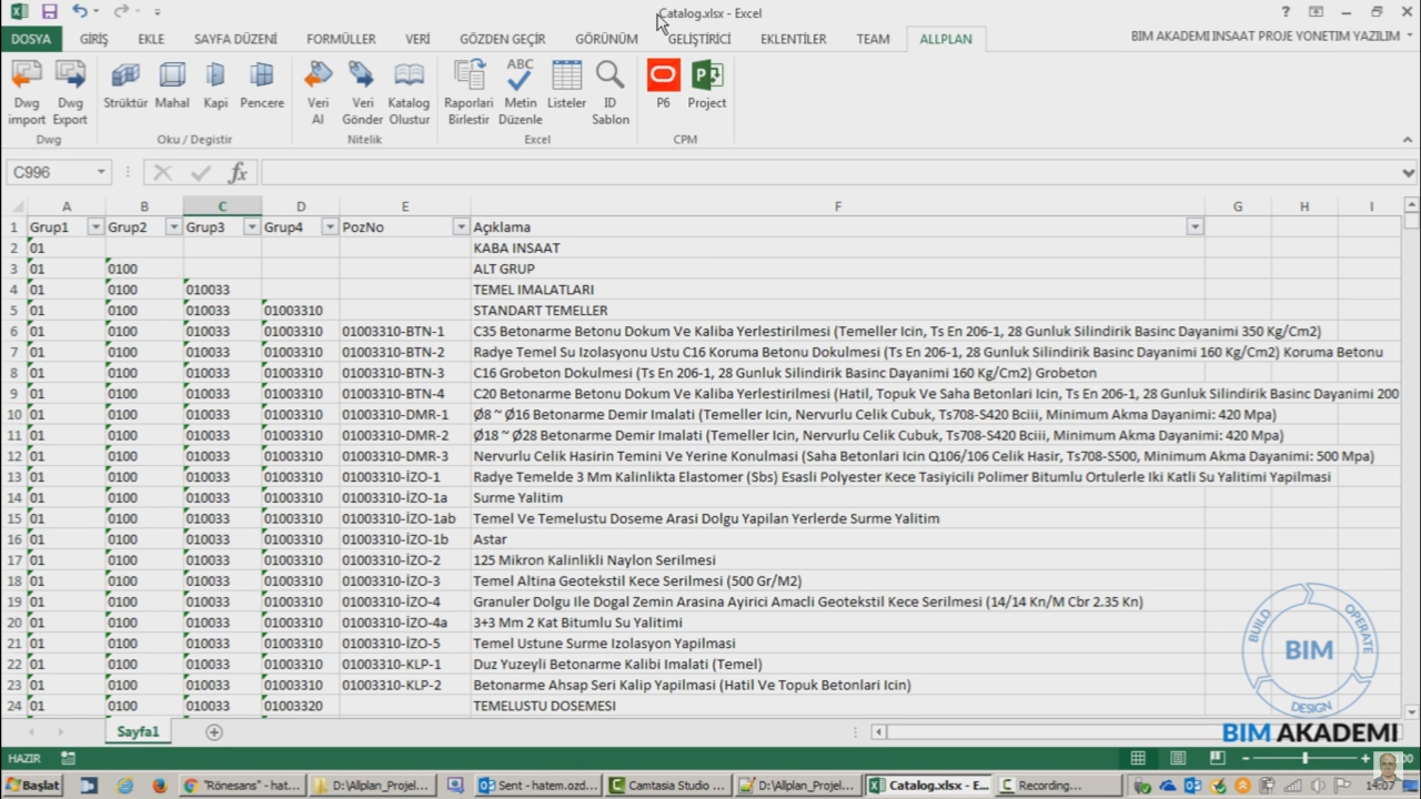

Parece que Hatem utiliza alguna clase de plugin de excel que permite realizar diferentes acciones (adjunto captura), a ver si consigo traducir los iconos del turco...
DWG:
  • Dwg import
  • Dwg export
  • Oku / Degistir (Leer / Cambiar)
  • Strüktür (estructura)
  • Mahal (local)
  • Kapi (puerta)
  • Pencere (ventana)
  • Nitelik (calidad)
  • Veri Al (recibir datos)
  • Veri Gönder (enviar datos)
  • Katalog Olustur (creación de catálogo)
  • Excel
  • Raporlari Birlestir (Unificar informes)
  • Metin Düzenle (Editar texto)
  • Listeler (Listas)
  • ID Sablon (Plantilla ID)
  • Habría que preguntarle por ese plugin/macro, a ver si es comercial o particular...
