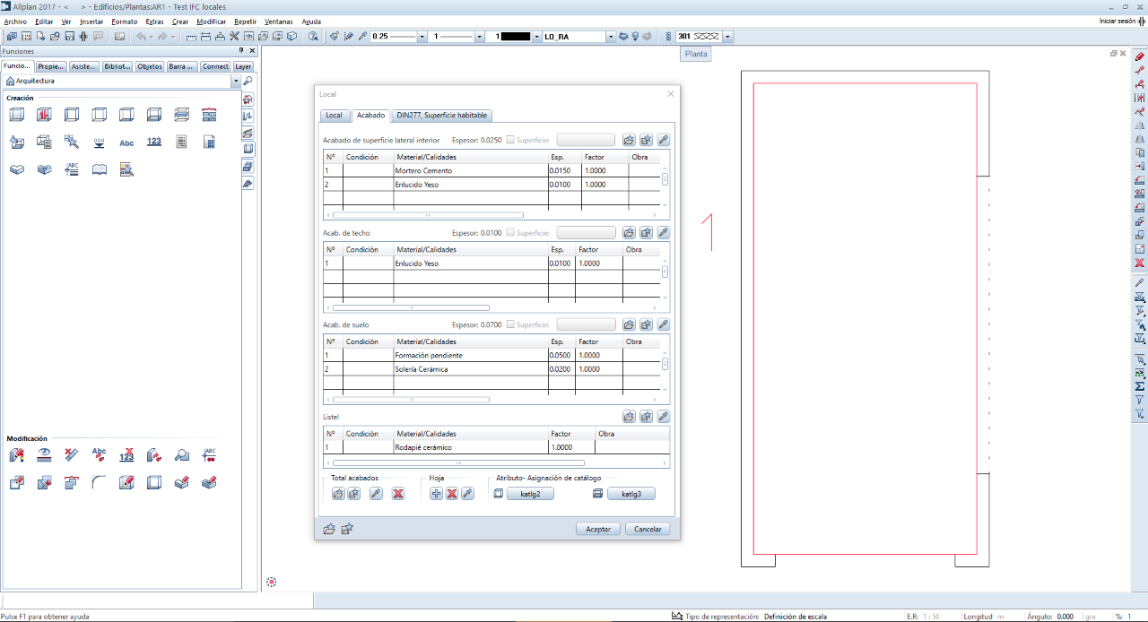

He modelado una habitación con 4 muros (asignándoles un material), 1 puerta y 1 ventana (sólo huecos). He creado un local y le he asignado materiales en paredes, techo, suelo y listeles. Os adjunto capturas.

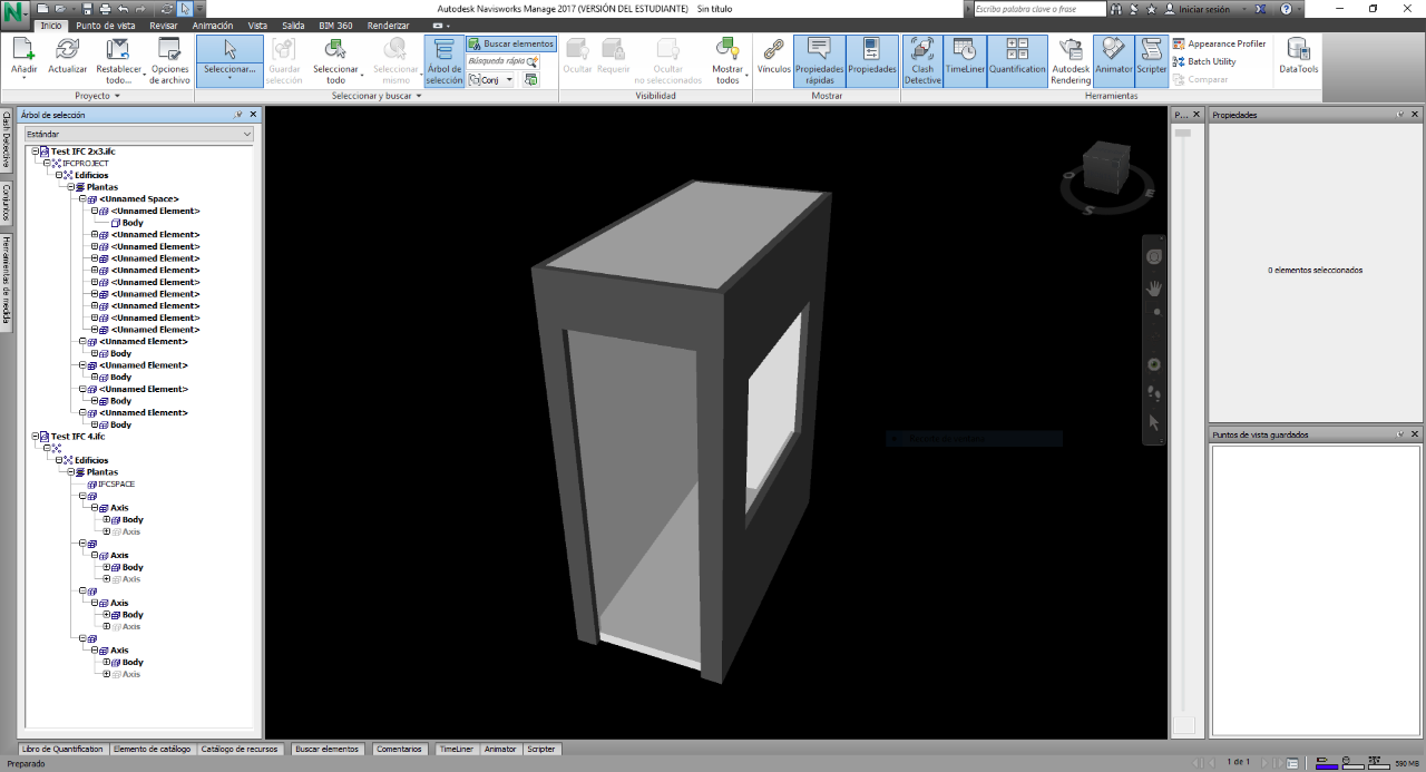

    He probado abrir los dos IFCs en Navisworks 2017 y veo que el soporte para estos archivos es bastante malo (o la exportación de Allplan no sigue el estándar al 100%).
    Os adjunto captura.
    En la zona izquierda de la captura se pueden ver los dos archivos cargados y la estructura que Navisworks detecta.
    Para ambos archivos se importa correctamente la estructura de la edificación, pero el tipo de objeto no es detectado (todos son "Unnamed Element"), si se van seleccionando, podemos ver sus características (más o menos) pero no he podido ver si están todas al 100% completas.

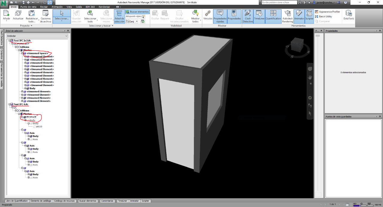

    A través de un grupo de LinkedIn, he dado con una opción de Navisworks para visualizar los Ifcspaces:
    IFCSPACE v Navisworks
    He vuelto a cargar los archivos IFC después de activar la opción que aparece en el vídeo, y ya sí aparecen los espacios, aunque en el árbol de selección aparecen como <Unnamed Space> en el archivo IFC 2x3 y como IFCSPACE en el IFC 4. Os adjunto captura con ambos ficheros importados.

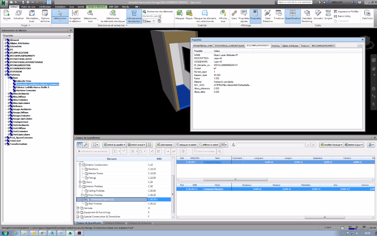

    Vuelvo a este hilo, porque necesito coordinar un proyecto en IFC (arquitectura en Allplan e Ingenieria en Revit), y queria poder mostrar a la constructora como sacar mediciones del modelo IFC en navisworks... Me vi unos videos, y me parecio facil de atacar, pero cuando me pongo manos a la obra, exporto una planta de Allplan a IFC, la abro en Navisworks, cojo un elemento y lo meto en una partida para que salga la medicion...me encuentro con que no me mide nada, me sale todo 0! :(/
    Entonces, siguiente paso, abro un ejemplo de navisworks, para comprobar que funciona, y en efecto, funciona. El siguiente paso ha sido entrar el el foro para ver este interesante hilo sobre los IFCs, y me he permitido descargar los test que javiersmp nos dejo. Y me pasa exactamente los mismo, no me mide nada, alguno de los sabios del foro sabe si se debe a algun tipo de error en la exportacion IFC de Allplan?
    Luego me surge otra pregunta, en cuanto a los materiales, como decia Mapstoa, se pueden buscar los elementos por materiales en las propiedades por nombre, pero en el caso del test de javiersmp, los acabados de suelo "formacion de pendiente" y "Soleria ceramica" salen como un mismo material, siendo dos capas diferentes en el local...lo que hace un poco dificil el manejo de materiales distintos.
    Os pongo una captura de pantalla
