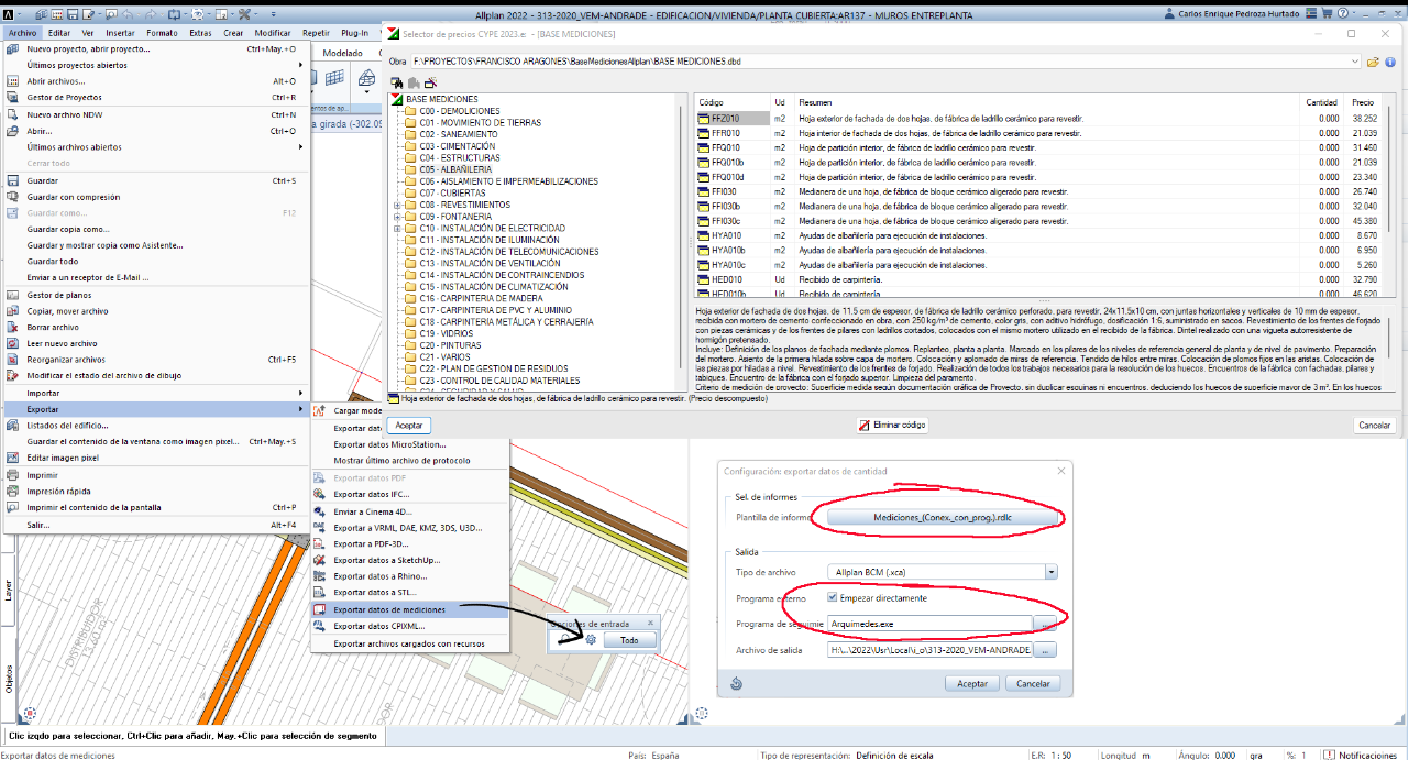

Hola
En realidad hay varias maneras de realizar la generación de los archivos de mediciones desde Allplan, algunas son conexiones directas con Allplan como puede ser con Arquimedes, puedes verlo en la imagen adjunta, otras opciones puede ser mediante la generación de un catalogo para exportar a PRESTO, como se puede ver en el siguiente video https://youtu.be/-_MOvExyHaE , otra la que has compartido mediante TCQ, incluso es posible realizarlo mediante una exportación a excel y usar ese excel para incorporar la información en nuestro programa de mediciones y presupuestos.
Desde Allplan francia han explicado el desarrollo de los Smart Catalogos pero parece que esto no esta moviendose mucho, puedes verlos en el siguiente video https://youtu.be/8Pzh96hiX0E o tambien mediante la configuracion de bimplus, puedes verlo en el siguiente video https://youtu.be/5uoi_tBwatA
Y con relación al .rdlc puedes encontrarlo en la siguinete ruta C(Unidad):ProgramDataNemetschekAllplan2022(VersionAllplan)EtcReportsspaObjectsExport
Nosotros en el estudio trabajamos con la conexion con Arquimedes.
Espero puedas avanzar en este campo.
