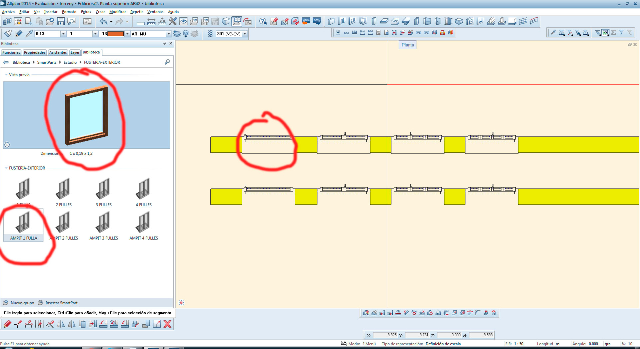

Os dejo una imagen para que veáis lo que me ocurre.
Los smarts parts, los he creado desde una ventana de la biblioteca.
Todos los simbolitos (inferior izquierda) son iguales de 2 hojas. En presentación (superior izquierda) e inserción aparecen correctos.
PD...Nos es que sea novatillo con los smarts, es que son los primeros que creo.

Pero y qué es lo que te pasa?
Respondido : 12/04/2016 5:18 pm
Si te fijas, en los iconos del cuadrante inferior izquierda, todas la ventanas tienen 2 hojas, cuando tendrían que tener 1, 2 ,3 o 4 hojas.,
Ventana de 1 hoja, el icono muestra el dibujito con dos hojas, y la vista previa y la inserción correctamente con 1 hoja.

Okis. Disculpa, no lo había entendido......................
Respondido : 13/04/2016 1:22 am
Solo crea los iconos automaticamente en las últimas versiones, creo que ni siquiera en la 2015. Los puedes hacer tú uno por uno, guardando la imagen de la ventana de animación con un formato y medidas determinadas: PNG y 128x128 bpp. Esta imagen la guardas con el mismo nombre que el smartpart, en la misma carpeta. El programa ya habrá creado una imagen con el mismo nombre, pero es la estandar de dos hojas, la sustituyes por la tuya. Era algo así, si no funciona lo miro un poco y te digo.
Respondido : 13/04/2016 2:10 am
Perfecto, es cambiar el icono (png) por otro que nos creemos, supongo que tendrá unos de base, y los crea automaticamente
Respondido : 13/04/2016 11:54 am
Así es.
