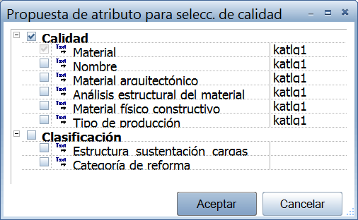

Y yo pregunto (igual, pregunta tonta...) si utilizamos el campo material para esto, perdemos la capacidad para obtener las mediciones automáticas del modelo...? Y si así fuese..., no sería peor el remedio que la enfermedad...?

Por lo que he entendido del vídeo (por las imágenes, porque el idioma...) parece que lo que hace es crear un Catálogo que contiene el sistema de clasificación MasterFormat (pero podría usarse cualquiera), de este modo, cuando crea un elemento arquitectónico le asigna un material de ese catálogo que se corresponde con la clasificación.
Preguntas que se me ocurren:
  • ¿Qué pasa con las mediciones y listados?
  • ¿Cómo se crean catálogos de forma externa a Allplan?
  • Al exportar a IFC, ¿podríamos cambiar el atributo material por "clasifcación" (o similar)?
  • Tengo mucho que aprender todavía sobre atributos, listados, leyendas, informes...
    Respondido : 17/05/2016 10:39 am

    Tampoco me parece una gran novedad. Este es el procedimiento que usa presto para la conexión con Allplan, dirección ida. Presto genera un catalogo de Allplan a partir de una obra de Presto. El campo material es el lugar natural, se corresponde con la clasificación. Si te mueves en un terreno en que tenga interés añadir la clasificación uniformat, masterformat, patataformat, u otra del estilo, probablemente lo mas sensato es trabajar con una base de precios en ese formato. También puedes crear un campo clasificación, pero se pierde el acceso al catálogo, con toda su navegación, que te da el asignarlo al material. Otra opción es usar el atributo "material" para la clasificación, y otro campo creado por el usuario para las mediciones.
    En cuanto a como hacer un catálogo (sin usar Presto), supongo que habrá algún método, aunque yo lo desconozco. Una opción es destripar uno de los catálogos que vienen con Allplan. Este para mí es el kid de la cuestión del vídeo y lo que no me queda claro: la relación entre el pdf que se ve y el archivo que finalmente carga en Allplan
    Lo que está absolutamente claro, es que, según mi criterio y experiencia, como autor del proyecto es IMPOSIBLE trabajar con un catálogo que no puedas modificar. Otra cosa es que, por ejemplo en uno de los entornos pluridisciplinares en que se mueve Splendini, el catálogo te lo den, o la definición de la clasificación no dependan de tí y te venga dada.
    No perdemos esta capacidad, pues hay mas atributos que pueden vincularse a un catálogo, como, por ejemplo, 'Material Arquitectónico'
    En la imagen adjunta puedes ver los atributos a los que pueden asignarse catálogos:

    Tampoco me parece una gran novedad....
    No es una gran novedad, pero si un enfoque interesante. El uso de catálogos nos permitiría asignar atributos 'tabulados' a los elementos modelados, y es un camino para utilizar Uniformat, etc..
    He averiguado que solo puede hacerse desde un programa que lo permita, como Presto por ejemplo. Habría que crear la estructura de clasificación como si fuera un presupuesto y luego exportarla.
