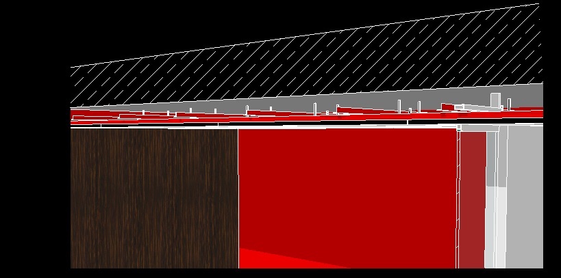

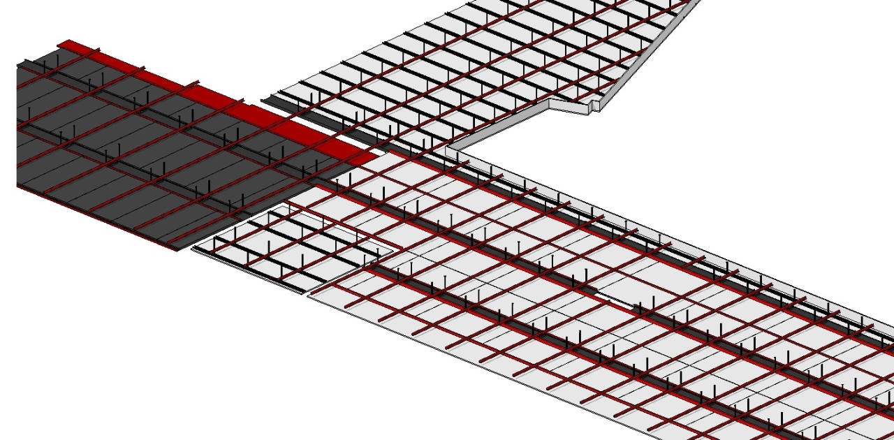

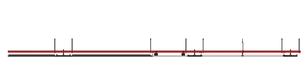

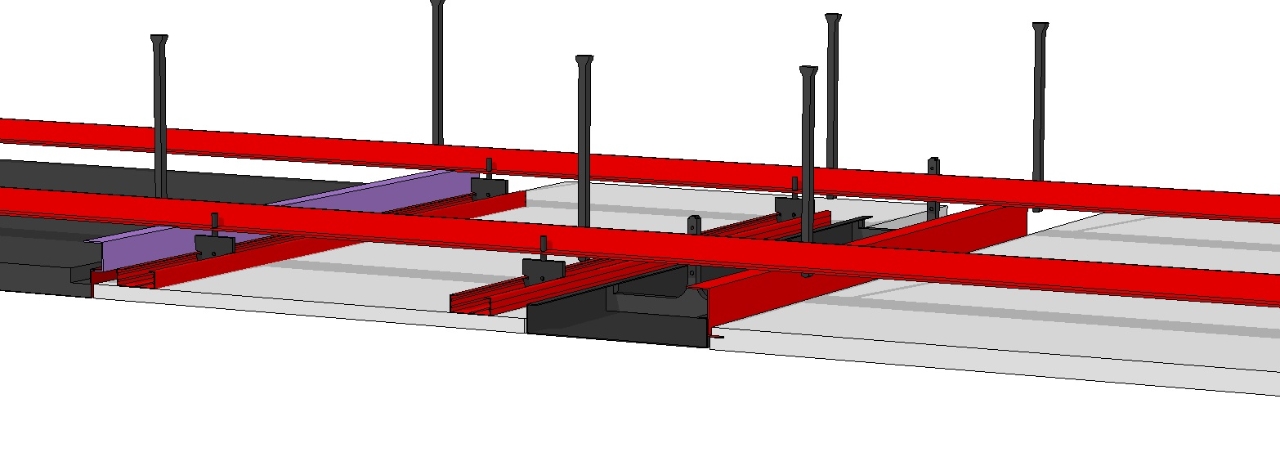

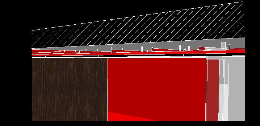

Los falsos techos, ¿lo modeláis en 3D (sólidos+superficies 3D) o mediante el modelador de fachadas? simple curiosidad.
los modelo en 3d, porque cada techo es un mundo, lo tengo todo preparado con la orden viga para los perfiles y forjado el falso techo continuo, así todo lo mide y esta perfectamente documentado, los paneles con solidos y en unidades como los anclajes al forjado
aquí os muestro con un pequeño asistente que tengo con varios falsos techos que utilizo.
falta algún tornillo pero no quería cargar mucho
este es uno q estoy haciendo ahora

Ese modelado merece un archivo en exclusiva para el falso techo 😯
Un buen trabajo de modelado
así es y tiene sus ventajas, si en vez de estar a 2.80 del pavimento lo cambian a 2.60, solo tienes q cambiar los planos estándar y se coloca en su sitio.
