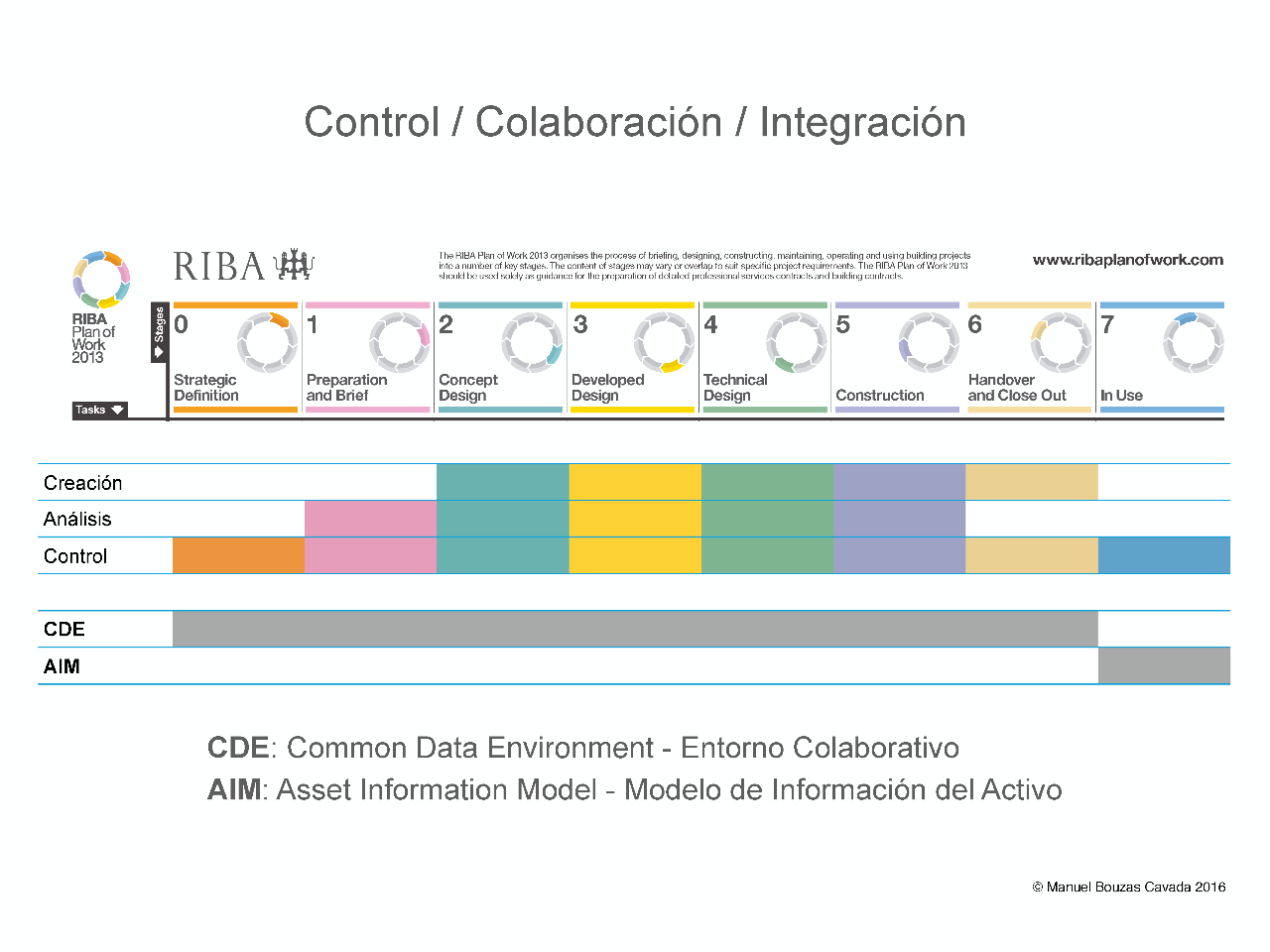

Adjunto diapo de una presentación que hice al respecto:

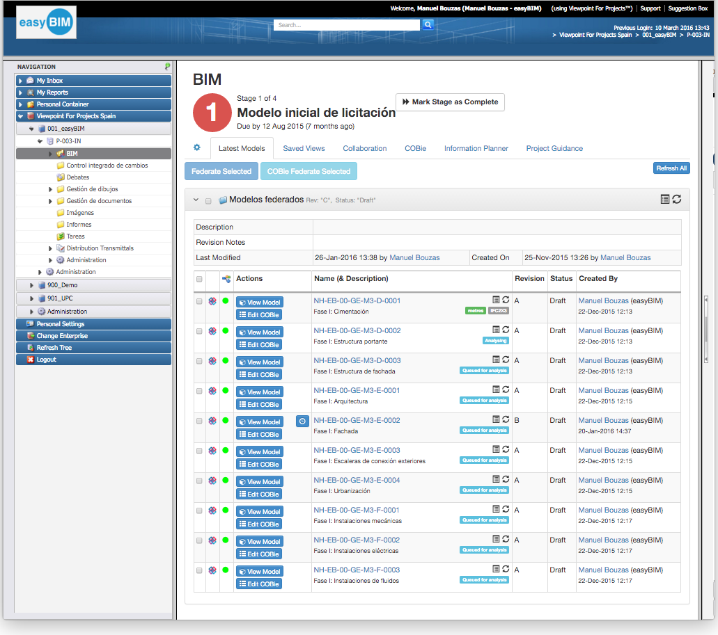

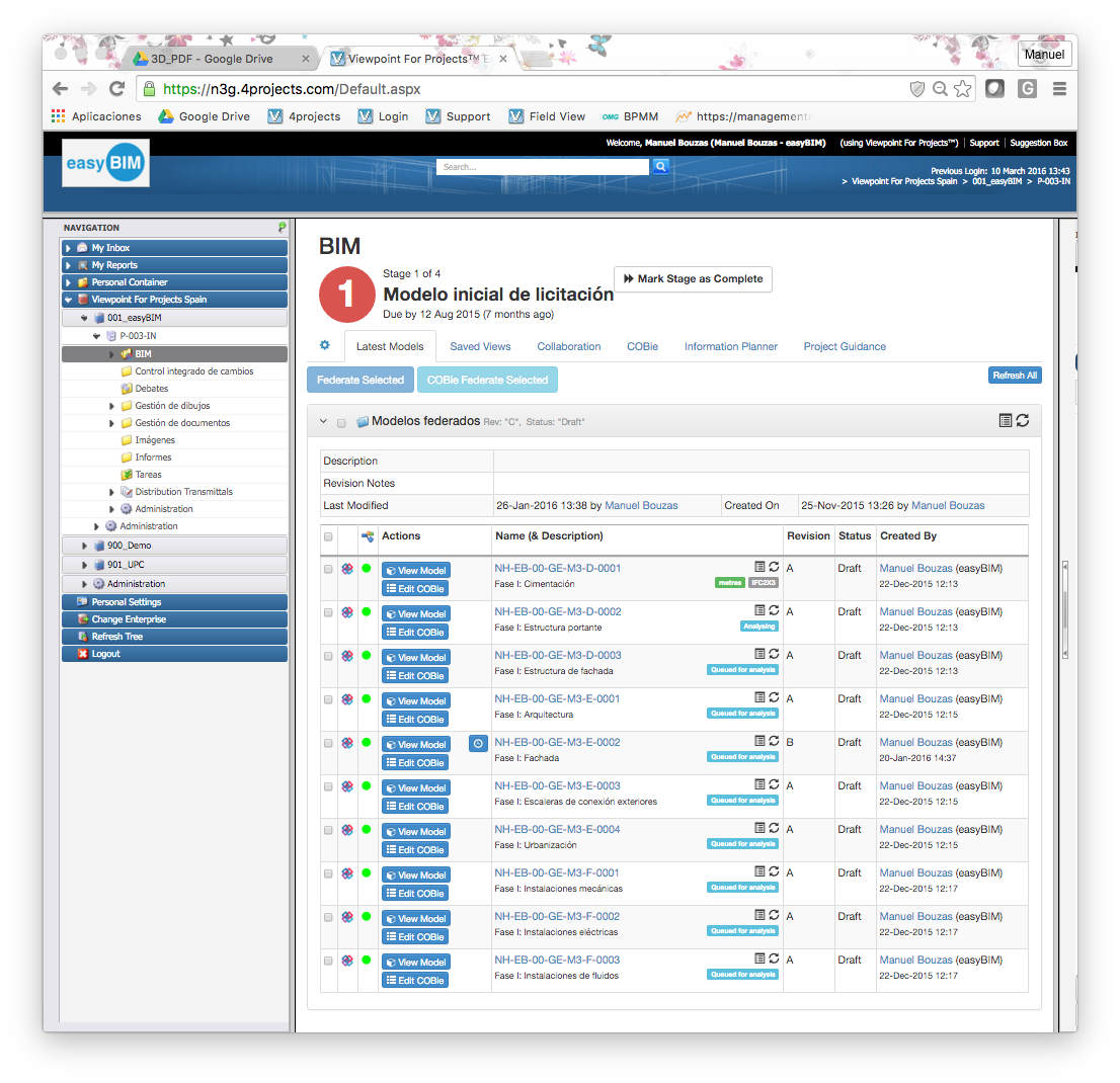

Os dejo una captura de como trabajamos nosotros. Por si sirve para remover conciencias...

¿Qué BIM Server utilizáis?
Entiendo que el servidor actúa como repositorio y gestiona las diferentes versiones del modelo.
¿Trabajáis con BCF para las notas o se utiliza otro sistema?
Yo soy como Mapstoa, un arquitecto de pueblo (o ciudad) con poca (o ninguna) experiencia en la gestión de proyecto grandes, pero me interesa mucho aprender sobre todo lo relacionado con BIM.
Respondido : 22/03/2016 2:26 pm
Splendini
(@splendini)
Respuestas: 98
¿Qué BIM Server utilizáis?.
Utilizamos Viepoint for Projects, un CDE (Common Data Environment)
Efectivamente
¿Trabajáis con BCF para las notas o se utiliza otro sistema?.
Puedes trabajar con BCF o con su propio sistema, indistintamente
El saber no ocupa lugar y el tamaño tampoco es una limitación
Respondido : 22/03/2016 2:50 pm
