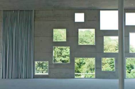

hola a todos , quería hacer una fachada tal que así pero mucho mas desordenadas las ventanas.
El caso es que en la planta de allplan me representa absolutamente todas las ventanas y no se entiende nada, ya que me quedo sin muro en planta.
Yo en cad lo que haría sería representar solo aquellas que cortasen a una linea a aprox 1.5 metros del suelo. No se si me explico bien .
es posible que solo se visualicen en planta unas determinadas ventanas ?

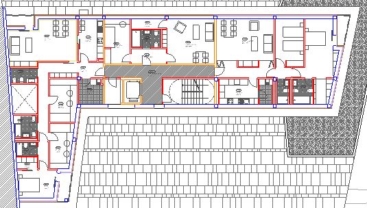

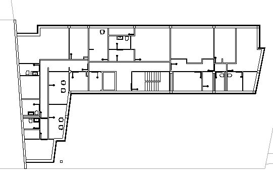

Para que se vean las ventanas que cortan a 1,5 mts. puedes hacer una sección horizontal a esa altura, pero no sé como será trabajar luego en vista en sección.
Lo he intentado así , pero todos los locales , desaparecen , leyendas, tramas de locales, los macros me pasan a su representación 3d n planta..... supongo que seria ponerse he ir retocando cada cosa, pero parece un poco lío , los muros pierden sus propiedades y se convierten en simples líneas.... no lo veo claro en principio, pero si no hay otra opción sería armarse de paciencia xd. muchas gracias por la aportación.

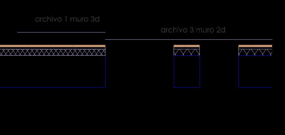

Muchas gracias jrd esta opción me parece mejor.
Pero a que te refieres con "Trabajarias como si fuese una fachada, todo serian lineas"?.
Entiendo que la clave esta en trabajar en planta con los archivos 1 y 3 activos y cuando se requiere un modelo 3d trabajar con los archivos 1 y 2.
Lo he realizado pero el único problema es este es curioso porque la trama de la ultima hoja consigo hacerla clavada pero la del aislamiento no hay forma... lo hago en 2d con la herramienta estilos de superficie y adoptar propiedades.
miraré si es algún problema de los parámetros asociados a esa trama concreta.
por cierto, trabajar con los huecos en diferentes layers? lo he hecho pero al desactivar layers asociadas a algunos huecos estos me siguen apareciendo , ya que lo que ocurre creo que es que ya han modificado la geometría del muro.

Lo que te queria decir era que tines la planta en 2d, o sea que tienes que modificar los dos archivos, el que tienes linmeas 2d y el que tienes elementos constructivos.
Lo de la trama de aislamiento, si la pones como trama luego le ajustas los parametros. Tambien podias crearte una trama que llevase aislamiento, muro lineas etc.
No se si funcionara, Conviertes el elemento constructivo en 2d, lo copias, te vas a tramas y creas una de nueva lo pegas y creo que te va a funcionar. (atencion con la escala, la trama trabaja en milimetos)
