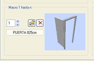

1- Para hacer las pruebas y tal, coji un asistente. Ahora, al crear el vano, me aparece la puerta del asistente que seleccioné hace tiempo. ¿Como puedo hacer que salga solo el vano, y ya luego agregarle la puerta que yo quiera? ¿Cómo le cambio la puerta que me ha generado, por otra que yo quiera?

En vano, abajo del todo (macro 1 hasta n), tienes 3 iconos: para poner el numero de macros que quieras, para cambiar el que está ahora por defecto, o para eliminarlo (X). Si eliminas el macro, te hará hueco con la medida que le estas poniendo en el ancho, quedándote el típico hueco de paso sin carpintería.
si seleccionas la carpeta, puedes ir a los directorios que te aparecen con la diferentes carpinterías que tiene el programa por defecto o las que hayas creado y guardado.

Muchisimas gracias por la respuesta , de veras. Solucionado el tema de quitar las macros elegidas 🙂
