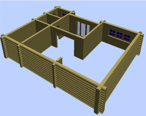

Me ha salido la oportunidad de delinear un proyecto de una vivienda unifamiliar (oeoeoeoeoeoeeeeeeeeee..........) y tiene la particularidad de que estará hecha de troncos de madera. He pensado en hacer un perfil vertical del muro con la forma de los troncos cilindricos por el exterior y con corte vertical por el interior, para con perfil muro poder hacer los cerramientos.
Alguien ha tenido este mismo sistema constructivo en algún momento? como lo ha resuelto?

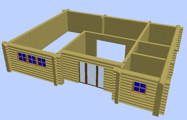

Pues si que se puede, lo conseguí con perfil de muro con una sección del muro como símbolo para cada tipo de cerramiento. Ojo porque a veces al guardar el simbolo y cargarlo en el muro te dice que es "geometría incorrecta". Tube que hacer el perfil con polilínea poligonizando las curvas de los troncos con muchos segmentos.
Adjunto imágenes.
