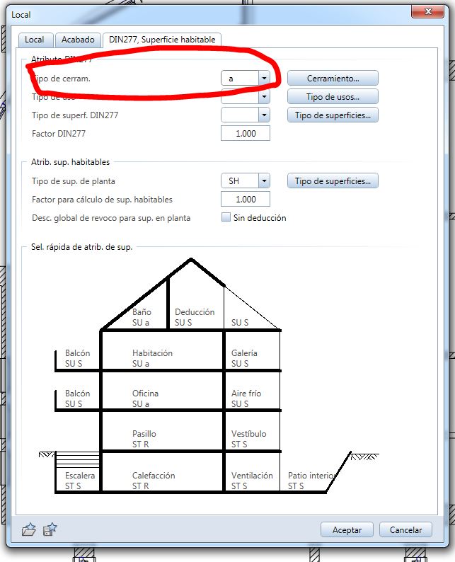

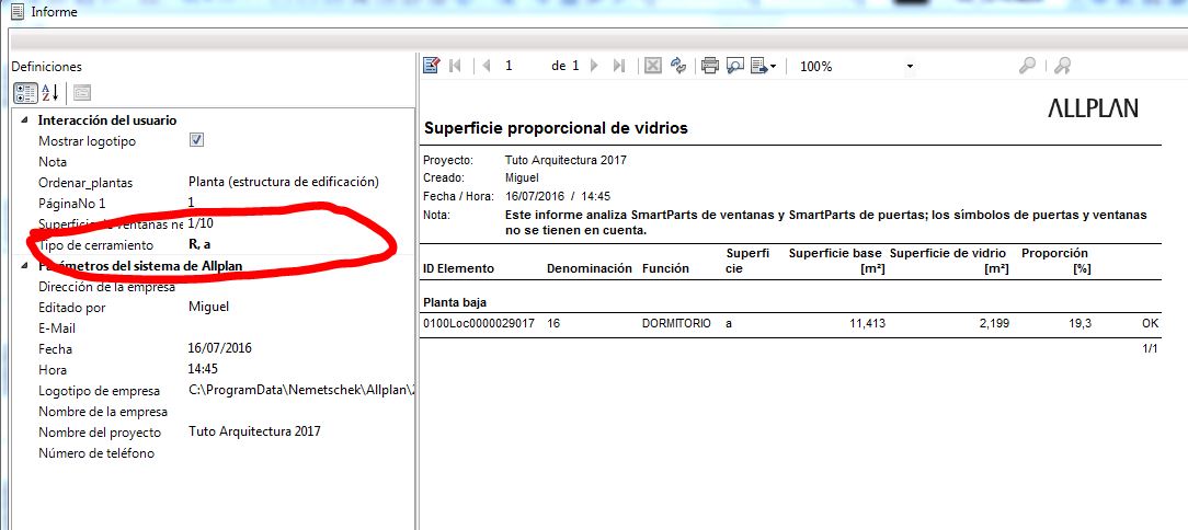

En la 2017 hay dos informes distintos, Superficie proporcional de ventanas y Superficie proporcional de vidrios. La primera mide la superficie proporcional de los huecos de ventana, haya o no SmartPart insertados, y la segunda la superficie proporcional de vidrios EN los SmartPart insertados, es decir, que los huecos de ventana tienen que tener un SmartPart para que el informe funcione. Y en el local hay que definir el tipo de cerramiento en la pestaña DIN277, y luego seleccionarlo en el informe, si no el informe tampoco funciona.
