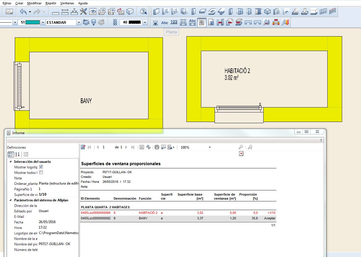

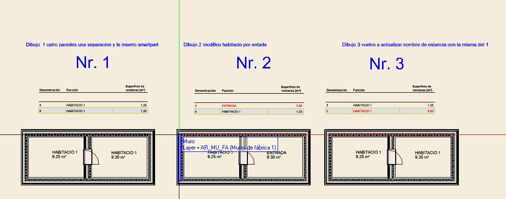

Tengo un problema, no sé si os ha ocurrido.
Os dejo la imagen donde se ve mas explicado.
Según la colocación del smart parts que trae allplan (30 years edition acabados>>ventanas), "ver imagen", me hace la superficie o no me la hace.
Si utilizo los WizYsmart, no hay ningún problema, incluso, al editarlos hay un iconito que dice si quieres que te haga la superficie como ventana-puerta.
Si utilizo mi biblioteca v.2006, ningún problema.
Os ha ocuurido?

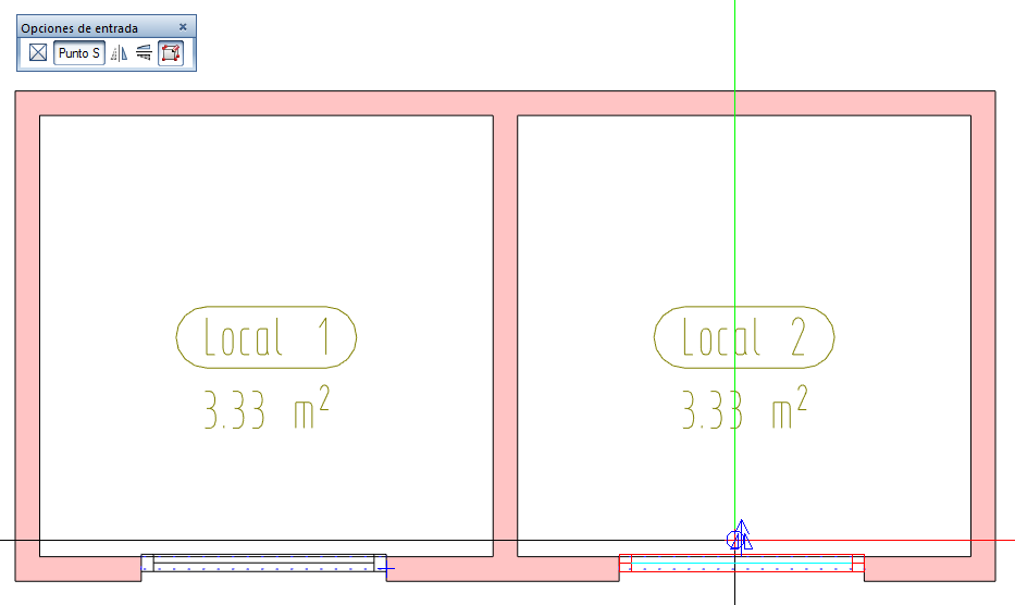

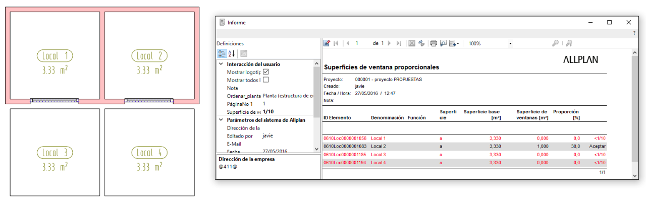

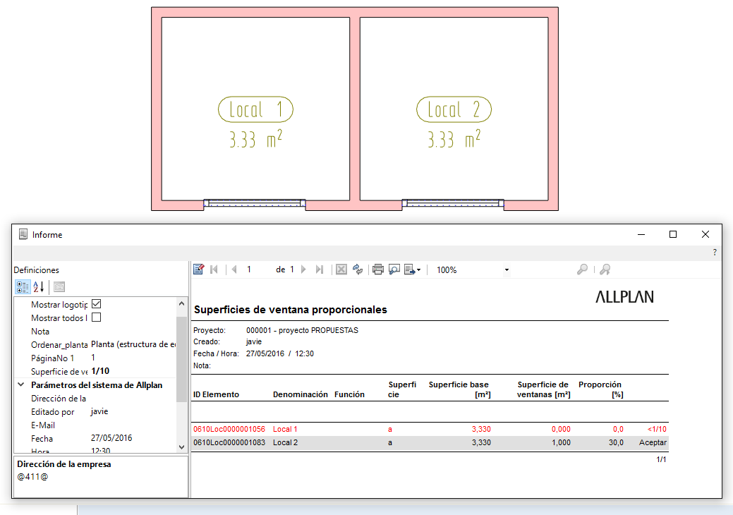

He hecho una prueba rápida y parece que me ocurre lo mismo (versión 2016-1-4), adjunto imagen. (Todos los huecos están definidos con la "cara exterior" situada en el exterior del local).
Local 1: SmartPart de la biblioteca (Estándar/Arquitectura/Ventanas/Ventanas, 1 hoja [1 hoja blanca]) colocado orientando las flechas hacia el exterior. Cálculo correcto.
Local 2: SmartPart de la biblioteca (Estándar/Arquitectura/Ventanas/Ventanas, 1 hoja [1 hoja blanca]) colocado orientando las flechas hacia el interior. Cálculo incorrecto.
Local 3: SmartPart generado manualmente con la herramienta "Modelar SmartPart de ventana" colocado orientando las flechas hacia el exterior. Cálculo incorrecto.
Local 4: SmartPart generado manualmente con la herramienta "Modelar SmartPart de ventana" colocado orientando las flechas hacia el interior. Cálculo correcto.

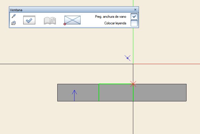

Cuando creáis un nuevo SmartPart de ventana usando la herramienta que trae Allplan ¿Lo orientáis con las flechas azules hacia el exterior o hacia el interior?
Yo siempre he pensado que debería orientarse con las flechas hacia el exterior (igual que los huecos se definen haciendo click en la cara exterior del muro...)
En las pruebas que comento arriba, sólo contabiliza la superficie de ventanas si las flechas se sitúan hacia el interior, sin embargo, con los SmartParts que trae Allplan en la biblioteca ocurre lo contrario.
¿Alguien más se anima a realizar una prueba rápida?

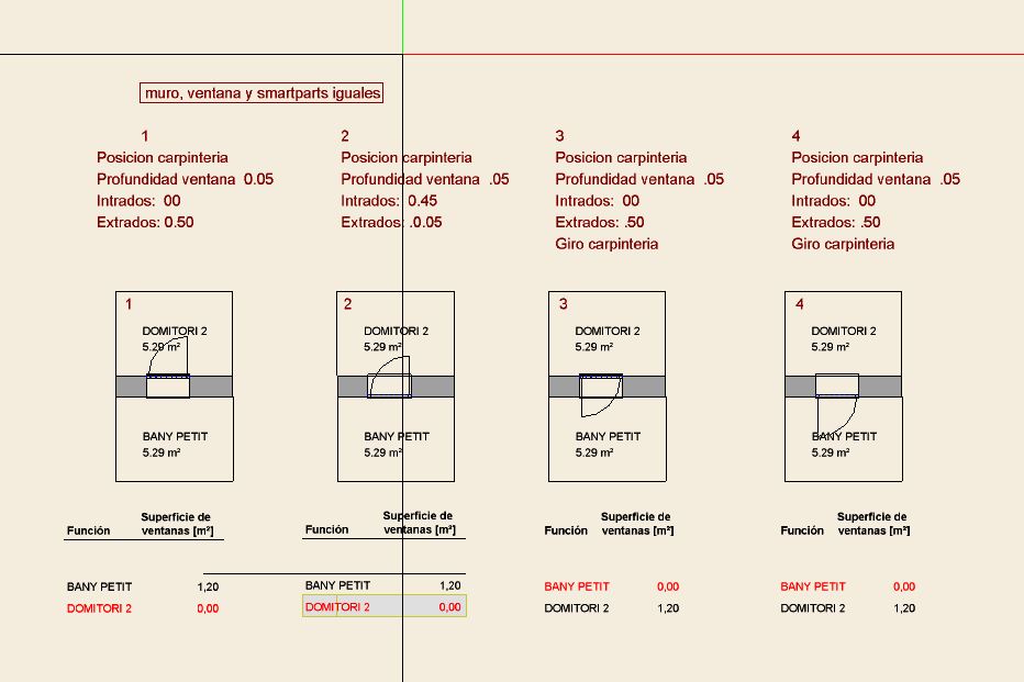

He intentado sacar uns conclusiones.
Según pongas la ventana, te va a hacer la superficie en un lado u otro. El problema es controlar las ventanas.
Lo que veo es que si quieres hacer la abertura hacia el exterior, no se si habrá una forma de colocarla para que te la superficie. (Aún no se me ha dado el caso), en Francia se dan casos de aberturas hacia el exterior.
Respondido : 27/05/2016 1:14 pm
Pero, ¿hacia dónde diriges la flecha azul del SmartPart?
Respondido : 27/05/2016 1:18 pm
Ha sido creado (según imagen) y repetido
La flecha del smartpart, está hacia abajo: Para entendernos, la parte superior, seria la fachada exterior.

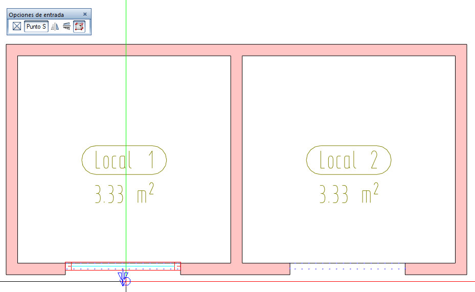

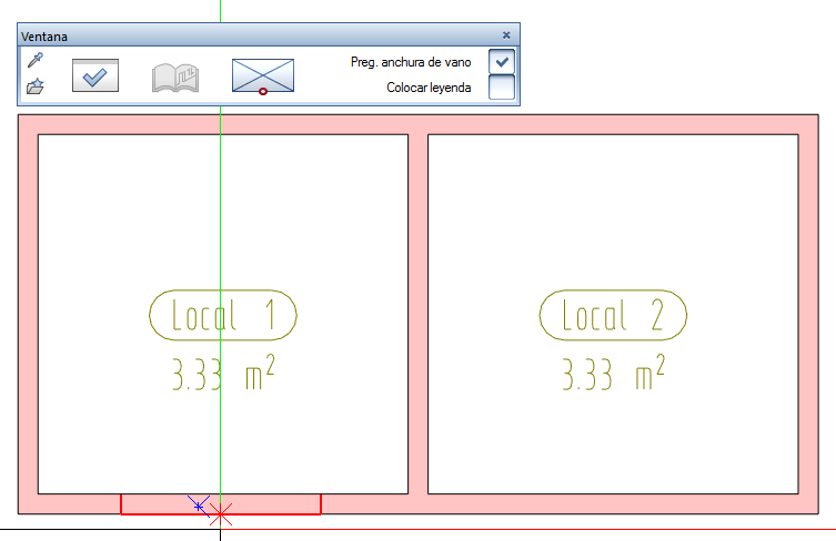

Cuando haces una ventana (el hueco), entiendo que debes hacer click en la cara exterior del muro; pero a la hora de insertar el SmartPart puedes orientarlo hacia un lado o hacia otro (flechas azules).
He creado dos locales iguales, con dos huecos idénticos (uno copia de otro) orientados con la cara exterior hacia el exterior de los locales (cara exterior del muro).
En el Local 1 he creado un SmartPart de ventana con las flechas azules hacia el exterior; en el caso del Local 2 con las flechas hacia el interior.
El informe sólo descuenta huecos de ventanas en el Local 2, por lo que interpreto que lo importante es hacia donde se dirigen las flechas azules del SmartPart. Parece que deben apuntar hacia el local al que pertenecen...

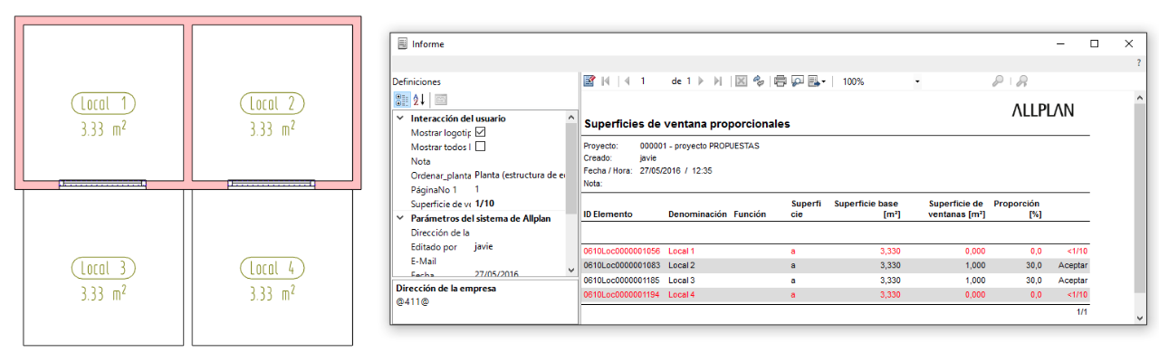

Después, he copiado los dos locales y los he situado justo en la otra cara del muro (cambiando los nombres por Locales 3 y 4) y he vuelto a ejecutar el informe. Como sospechaba, la ventana se asigna al local al que apuntan las flechas (en este caso Local 3).
Respondido : 27/05/2016 1:39 pm

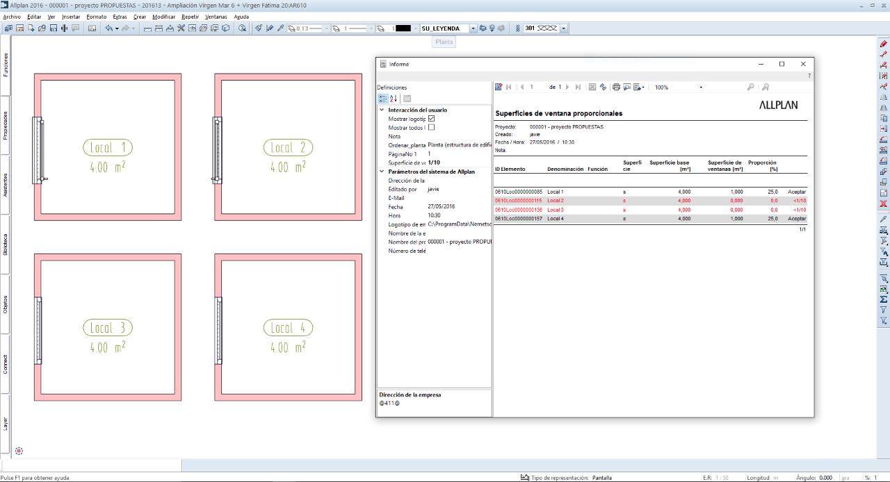

Adjunto el resto de capturas
Respondido : 27/05/2016 1:40 pm
Bonus!
Si separo los locales inferiores (3 y 4) del muro (p.e. 10 cm) y vuelvo a ejecutar el informe, ya no aparecen huecos asociados a estos locales (lógico).
¿Alguien puede arrojar más luz sobre el tema?
