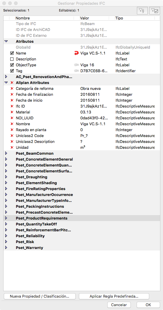

    Para que te hagas una idea de como Archicad permite gestionar la información:
    Respondido : 18/03/2016 2:25 pm
    😯 genial
