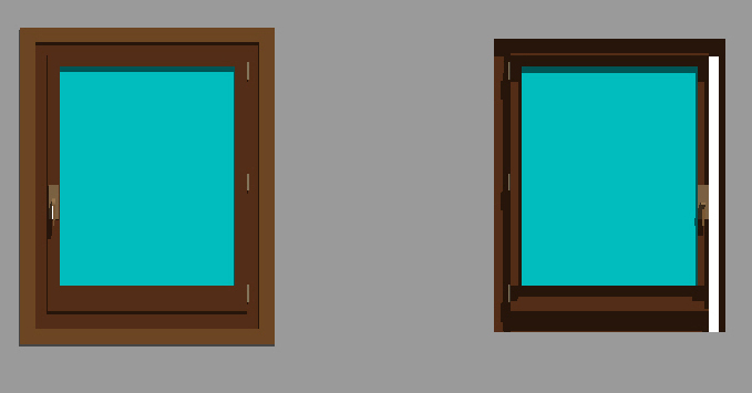

Hola tropa,
En el despacho tenemos el Allplan 2012.02, y tenemos un problemilla con todas las macros de lo más tonto.
Os explico, tenemos creadas nuestras macros de puertas y ventanas, que siempre nos han funcionado muy bien. Tanto en cálculo de ocultación de líneas, como la ocultación "en tiempo real", la ventana de animación, etc.. , todo perfecto.
Con la 2012, funcionan perfecto excepto en el cáculo de sombras. Si a una puerta o en una ventana, en el momento de insertarla la volteas de manera diferente a como fué creada, o si una vez insertada le haces una simetria, la geometria cambia el sentido de las normales de las caras de los sólidos 3D de la macro. Y eso solo se ve cuando le haces un cáculo de sombras, si la ves en animación, se ve perfectamente. Rarísimo!

Haber si puedo ayudarte, ne tengo la 2012.
Supongo, que, por lo que comentas, estos macros están realizados con una versión anterior.
-¿te pasa con estos macros o con todos en general?
-¿has probado de crear uno de nuevo con la 2012, o bien de hacer uno sin deformación?
-Cuando colocas un macro 3d, mesa,silla etc ¿hace lo mismo?
-¿Los has transferido correctamente con allmenu a la 2.012.?
-¿Trabajas cerca de las coordenada 0.0.0?
Te he puesto un poco de cuestinario, mas que nada para poderte dar alguna pista sobre el error.
Nota, te ha quedado muy bien el 3d. (Yo les quitaria la bisagra central i pondria las otras dos en el mismo borde superior e inferior, tendrias de esta manera la oscilobatiente)
Respondido : 27/02/2012 5:18 pm

Gracias por la respuesta JRD!
Está confirmado con Nemetschek: existe un bug en el Allplan 2012 que afecta a la orden "Cálculo de sombras" cuando se hace en una sección. Afecta a las macros insertadas en un muro, y a las que le hayas hecho una simetría, sin importar si la has hecho con los pinzamientos de la macro, o si la has hecho con la orden de simetría.
Parece, y emfatizo, parece que solo afecta cuando estás en sección. En apariencia, para alzados y perspectivas a las cuales les haces un cálculo de sombras, no parece haber este problema.
Saludos!
Xarly
PD: JRD, me apunto tus sugerencias para la macro. De hecho tiene tres bisagras para usar la misma macro tanto para ventanas como para balconeras. Pero tienes toda la razón, en cuanto la uso para ventanas le sobra una bisagra 😉
Respondido : 28/02/2012 12:13 pm
