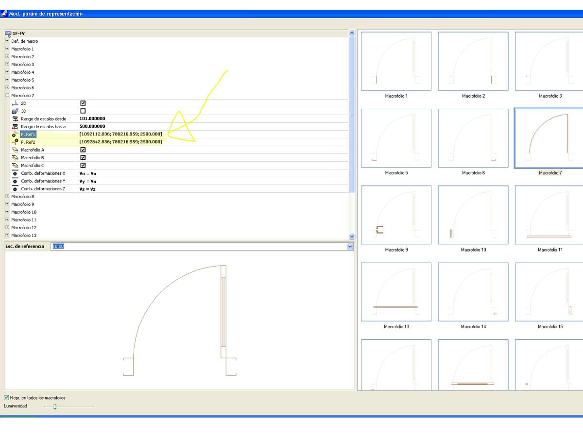

Esto es con la v. 2006 , con la 12, creo que és la que tienes, es más o menos lo mismo.
si le das a P.Ref1/ 2 marcado en amarillo, te dira el punto de referencia de cada macrofolio. Y en definición de macros (parte superior imagen) veras los puntos de referencia del macro
