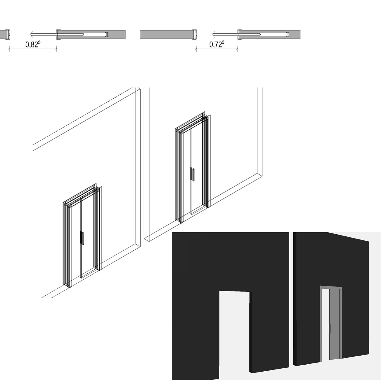

Últimamente he estado trasteando mucho con el tema de los macros, probando a hacer macros de puertas deformables en todas direcciones y cosas así que fueron saliendo bastante bien.
Salvo el macro de puerta corredera
No fui capaz de encontrar una forma de que se deformase como yo quiero al hacer el hueco más ancho, aunque se me adapta perfectamente a cualquier espesor de muro o altura de hueco. Así que decidí hacer un macro para cada ancho de hueco.
Empecé por un macro para una puerta de 0,725 con representación en 2d y 3d y diferentes escalas. Aunque al principio era complicado, finalmente lo logré.
cogí los MISMOS dibujos 2d y el MISMO modelado en 3d para hacer el de 0,825, le dí 10 cm. más a los dibujos y al modelado y me puse a hacer el macro EXACTAMENTE IGUAL al anterior, seguí todos los pasos uno a uno igual que el macro de 0,725.
El resultado fue un macro que en 2d se comporta perfectamente (se deforma como se debe deformar) pero que en 3d NO SE VE, ni en la animación ni aparece al realizar una sección.... Adjunto la imagen de los dos macros insertados en un muro, donde se ve perfectamente lo que explico.
Alguien sabe que puede pasar?

Es bueno indicar la versión con que trabajas, en todo caso, yo he comprobado que cuando te pones a hacer macros, uno detrás de otros a veces allplan se me volvía un poco tonto y dejaba de hacer correctamente las cosas.
En todo caso comprueba los macrofolios 3D y mira que esten los dos exactamnete iguales, puedes poner una captura de pantalla por si vemos algo.

Lo de que los macrofolios estén en 3d los que tienen que estar ya lo he mirado y re-mirado, cuando lo veo en alambre en la isometría aparecen todos los macrofolios en su sitio.

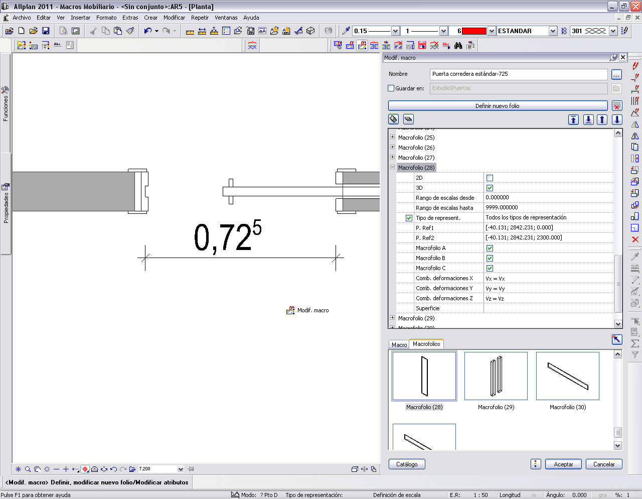

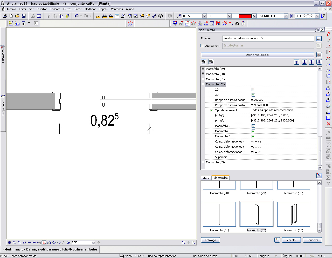

Yo no tengo versión 2011, haz la captura donde se vea el macrofolio de la hoja de la puerta que no se ve y de la hoja de la puerta que sí se ve, vasta con ese macrofolio para curiosear.

Allá van

Yo tengo desmarcado los tipos de representación, pero el resultado debería ser el mismo, salvo que luego crees un estilo podría no verse incluido (no lo sé)
Haz una cosa, copia el macro, modifica ese macrofolio (hazlo mas grande o mas chico, aunque esté erróneo) y vuelve a salvarlo a ver que sucede.
Por cierto el macro se ve el solo en 3D o tampoco?
Esto te ha pasado sin apagar el ordenador, me refiero a que si te ha pasado en la misma sesión de trabajo?

Hice lo que me dijiste y todo sigue igual, he modificado el macrofolio de la puerta y no cambia nada, probé con más macrofolios e igual... extrañísimo
Contestando a tus preguntas:
Si le doy con el botón derecho>ventana de animación - elementos seleccionados no me hace caso y anima toda la escena menos el macro.

Pues si que es raro!!. Pero mas raro lo que dices...
en la primera imagen dices que no se ve en 3D, pero yo si lo veo, lo que no se ve es en "modo animación", lo que sugiere que es algún problema de gráfica, no de modelado, porque este si se ve. Primero pensé que podía ser problema de visualización de macrofolios (A,B o C en en pentagrama) pero en la segunda captura veo que están todos marcados.
Solo se me ocurre ya un problema de layer (cuando lo creaste) que no este visible, o tontada de allplan, y para eso solo se me ocurre que lo pruebes el macro solo en otro archivo o incluso en otro proyecto
