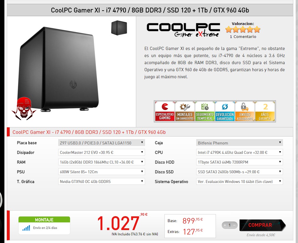

Cuál me recomendais? el de formato pequeño tiene buena pinta

Pues la verdad es que esa caja es preciosa sin duda. Otra cosa es que sea más eficaz que las grandotas... a mi me gustan pequeñas, pero suelen tener menos problemas de temperatura las grandes.
Si te gusta con esa caja, yo haría esta confi...

Sacrificarias la 970?
Gracias Pablo
Uno de 40 ...
Respondido : 13/01/2016 9:05 pm
Si, sin duda. Mi experiencia es que en la gama de tarjetas de cada época, la relación precio/prestaciones empeora según subimos en la categoría. Digamos que la la diferencia en rendimiento es mucho menor que la diferencia en precio, y que la gama media de cada momento es la BBB, la adecuada para nosotros. Ha sido así siempre, y creo que ahora también.
En este caso encima es una 960 con 4GB, con lo que no vas a encontrar escenas que no puedas mover. Vamos, que te apuesto unas cervecitas a que si haces esa configuración con una 960 y usas el ordenador un mes, y luego pones una 970 no notas absolutamente nada, pero nada de nada, en el uso diario. Si te pones a jugar a los típicos juegos de última generación te puede pasar que con la 960 hagas 60 fotogramas a Full HD, y con la 970 hagas 65 fotogramas... ¿Crees que lo notas? La diferencia dentro de la gama 900 es menor de lo que creemos.
Respondido : 13/01/2016 9:38 pm

... pues esa misma configuracion le pondré, muchas gracias

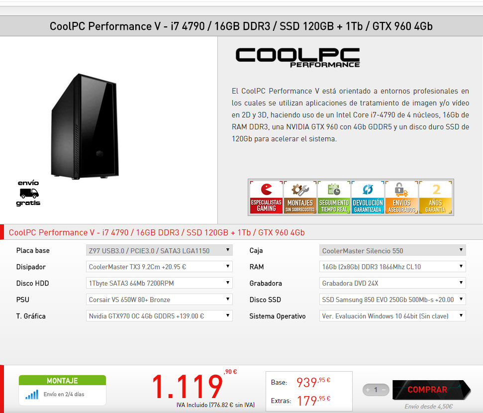

Al final me pedi anoche este
... si Pablo la GTX 970 me decía eligeme, eligeme 😀

Ya tengo mi makina funcionando ... gracias Pablo, buen consejo y buena compra. Recomiendo comprar en Coolmod, son muy formales y trabajan muy bien

Al final he comprado, prácticamente, la misma configuración que tú. El ordenador va como un tiro, estudiando los requerimientos de Lumion al final me decidí, también, por la 970; ya la he probado con Lumion y es una gozada; mueve lo que tenga que mover, por más vegetación y animación que haya en la escena, con total suavidad. Ni que decir tiene que Allplan va como la seda.
