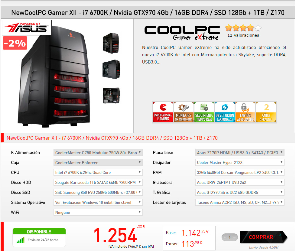

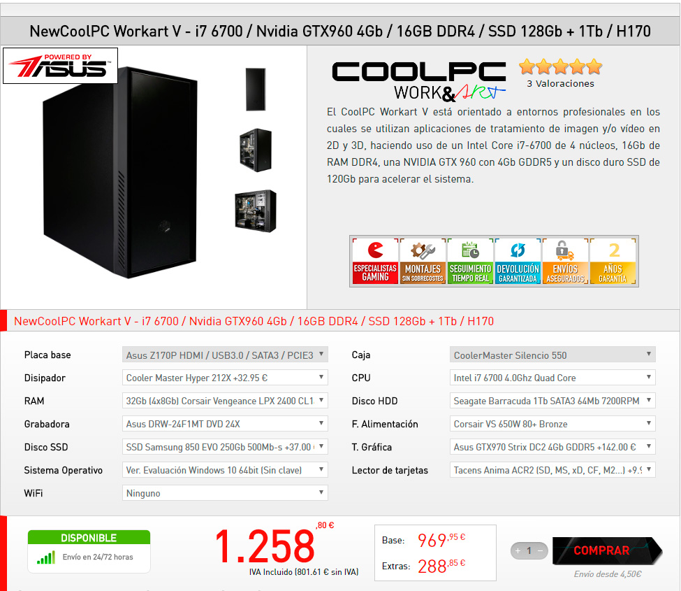

Hola, vamos a comprar un pc en la oficina y estoy otra vez con la duda, no se entre estos dos:
http://www.coolmod.com/newcoolpc-workart-v-i7-6700-nvidia-gtx960-4gb-16gb-ddr4-ssd-128gb-plus-1tb-h170-precio?virtuemart_category_id=1529
http://www.coolmod.com/newcoolpc-gamer-xii-i7-6700k-nvidia-gtx970-4gb-16gb-ddr4-ssd-128gb-plus-1tb-z170-precio
... o algo mejor q se os ocurra, el presupuesto estaria sobre ese precio mas o menos
Muchas gracias, Pablo como verás me he vuelto coolmodista como siempre siguiendo tus consejos 😀

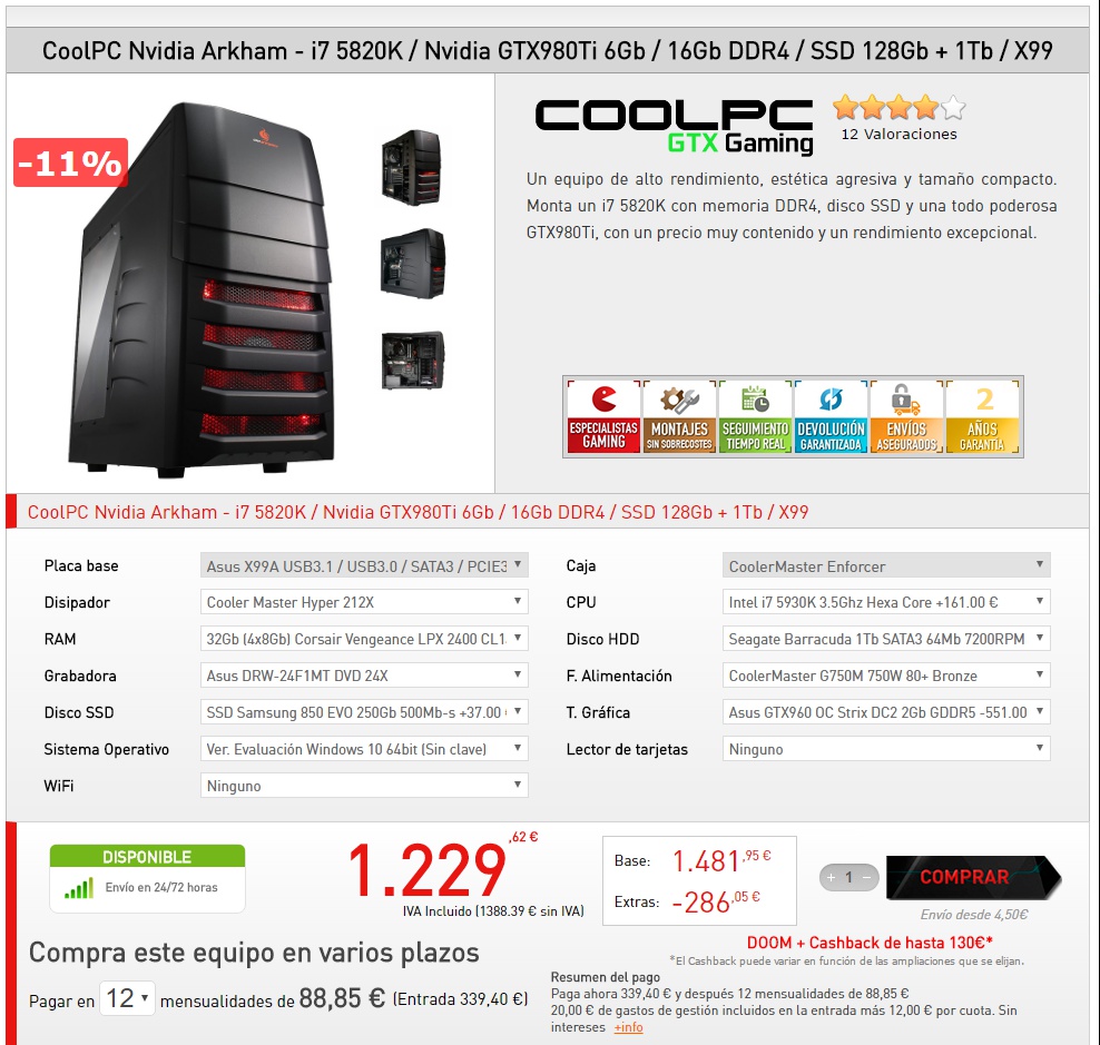

Perdón, no han salido las modificaciones en la configuración ... que serían estas :3
Uno de 40 ...
Respondido : 18/06/2016 11:26 pm
Ambos son una opción fantástica, sin duda.
Yo personalmente prefiero bajar en la capacidad gráfica, a cambio de aumentar la capacidad de proceso (son muchas las horas de render en mi caso), motivo por el que yo prefiero un 6 cores a 3,5 a cambio de bajarme a la GTX960... pero también es posible el 6 cores a 3,3 y la gráfica 970...
No es que un 4 cores a 4GHZ de mal resultado, es que para el render rinde bastante más el 6 cores y al final se igualan los precios.
Respondido : 19/06/2016 1:10 pm
