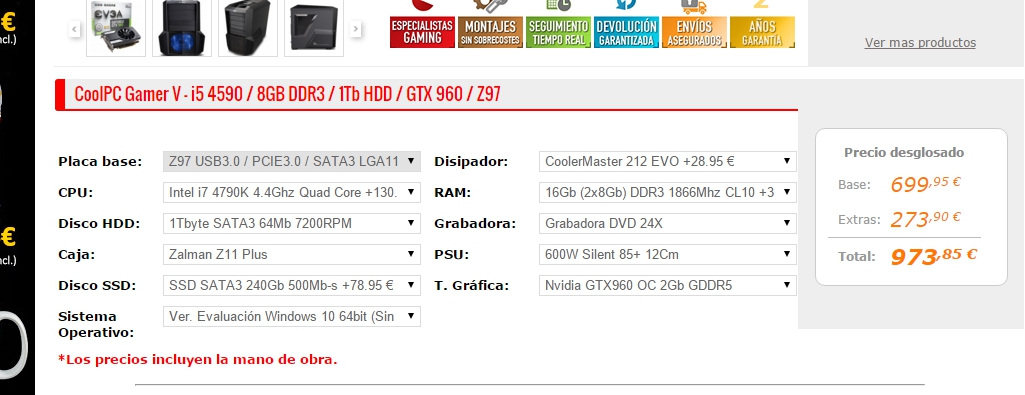

Yo siempre tiro de configuraciones de jugones... con algunas variaciones. La GTX960 es ahora mismo la sensata.
http://www.coolmod.com/coolpc-gamer-v-i5-4590-8gb-ddr3-1tb-hdd-gtx-960-z97-precio
Obviamente se puede abaratar un poco, o al reves e irse ya a un 6 cores (yo como el render es lo más importante tengo un 6 cores en lugar de un 4 cores, pero encarece el presupuesto en 300€ aproximadamente). Y también se puede prescindir del SSD (aunque yo te prometo que se agredece y mucho).

Ya me llegó el mio.
Respecto al disipador, decirte que he tenido que poner la manita por detrás para ver si estaba funcionando.............. increible............
He estado probándolo ayer y hoy, haciendo traspaso de datos, instalando programas, configurando, etc, y solo decir que es una máquina impresionante, un pepino..............
Respecto del atendimiento y su sistema de atención, ninguna queja, todo lo contrario. Me preguntaron incluso si dejaban algún cableado extra por si iba a poner otro disco duro más adelante.
El empaquetado muy bien, dentro todas las cajas originales de los componentes instalados y un blister con todas las garantías, manuales, CDs, etc.....
Respondido : 03/01/2016 12:08 am
