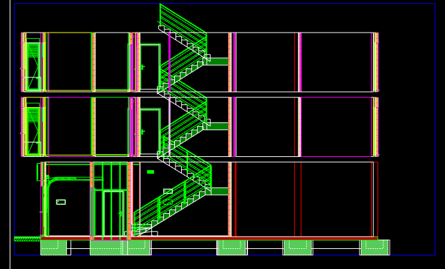

Buenas noches.
Es la segunda vez que me sale un trabajo con tres plantas iguales superpuestas (un modesto ascensor). Doy por hecho que no es necesario modelar repetidamente cada planta y que utilizando Xrefs conseguiré lo que la lógica parece sugerir: si inserto los archivos de la planta primera en los correspondientes a las plantas segunda y tercera, tendré el modelo completo. Esto es así, pero solo a medias. El modelo aparece completo, con todas sus plantas en las vistas. Vistas de cualquier tipo. Pero al calcular las secciones para sacar los planos en las derivaciones del modelo, no aparecen seccionadas las plantas segunda y tercera, cuyo contenido son las referencias externas a los archivos de la planta primera. La otra vez lo tuve que solucionar haciendo secciones parciales y colocándolas una junto a otra; pero me parece una solemne chapuza indigna de nuestra germánica herramienta. ¿Soy el único a quien le pasan estas cosas o a vosotros también, pero os resignáis? Gracias de antemano por alumbrar un poco mi oscuridad.

Acabo de hacer una prueba básica, a mí si me sale la XRef en la sección, pero tiene que ser una XRef ampliada.
En Allplan 2018, creas una XRef normal, y luego, en el menú contextual de la XRef -> Parámetros específicos -> XRef ampliada -> planos estandar en destino.
O doble clic en la XRef, -> XRef ampliada -> planos estandar en destino.
Si luego hago modificaciones en el archivo original, la modificación no se actualiza automáticamente en la sección, tengo que actualizar cada vez, con el menú contextual de la XRef -> Actualizar todas las XRef.
Todo esto en la V2018. Que versión estás utilizando? Porque en versiones anteriores era ligeramente distinto.
Si usas otra versión dime.

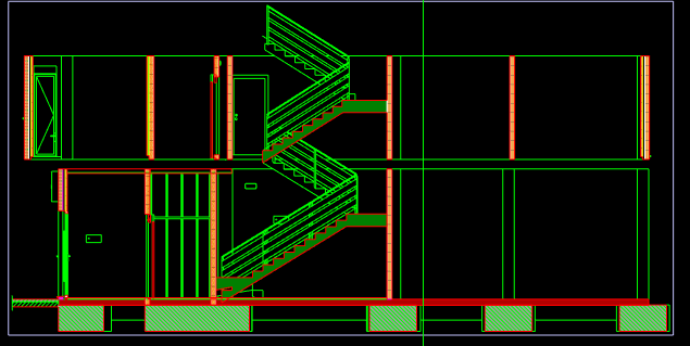

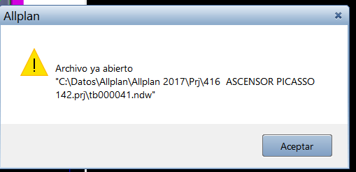

Buenas.
Utilizo la versión 2017. En las vistas del modelo, incluso una vista seccionada del modelo, todo perfecto. Pero en las derivaciones, me sale un mensaje diciendo "Archivo ya abierto" y las "réplicas" no aparecen en la sección.
Adjunto capturas de pantalla.
Respondido : 29/01/2018 12:31 pm
He hecho alguna prueba en la 2017, y a mí también me sale ese mensaje de "archivo ya abierto", pero solo sale si ese archivo lo tengo desactivado en la estructura de pisos.
Si lo activo con la casilla amarilla en la estructura de pisos, entonces si sale en la derivación.
He repetido un par de veces lo de activar los archivos/desactivarlos en la estructura de pisos, y los tengo que tener activados sí o sí en la estructura de pisos para que salgan en la derivación. Los misterios de Allplan, pero si se te arregla con eso, 😀 😀 😀
Suerte
