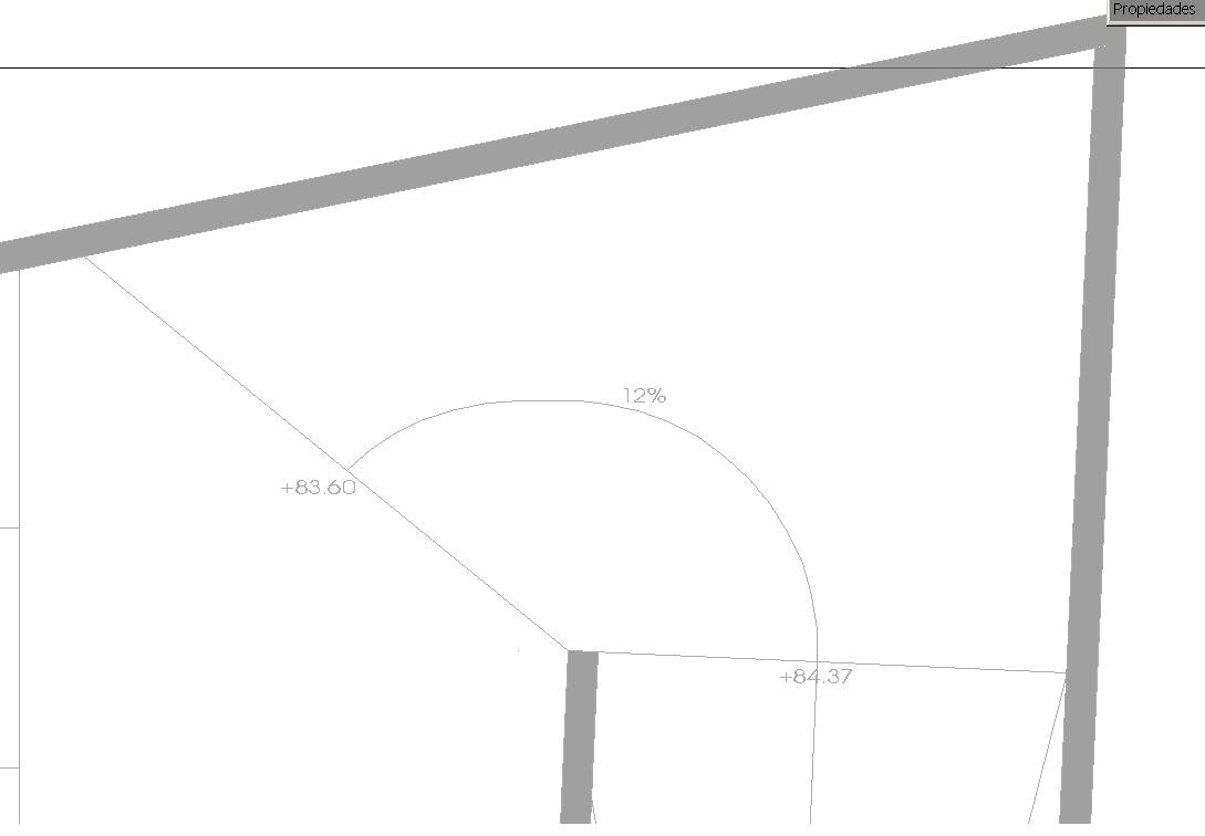

Muy buenas a todos.
Quiero hacer una rampa de entrada a un sótano de garaje y uno de los tramos es en curva, con el tramo recto no tengo problema para hacerlo con planos constructivos, pero para hacerlo en curva?

Solo se me ocurre recurrir a modelado 3d. Tienes dos rectas en el espacio y hay una función que crea la superficie que se genera en el desplazamiento. Creo haber visto escaleras de caracol. Igual te puede valer, si deja hacer peldaños de 10 cm de huella o así. Sería cosa de probar. Lo que es seguro a simple vista es que por esa rampa, es posible que pueda bajar un coche a tres ruedas, pero salir es imposible. La pendiente interior debe ser del 1000% como poco.
Respondido : 15/12/2017 9:53 pm
Si haces una escalera sin huellas, sólo la zanca recta central, lo tienes. Trastea un poco y verás que es fácil.
También puedes probar los nuevos smartparts "rampa" y "rampa en espiral". Yo no he probado, porque estoy acostumbrado a la artesanía de antaño, pero seguro que lo hace estupendamente.

Los smartpart de rampas rectas o curvas funcionan y se gestionan bastante bien, pero les veo el inconveniente de no poder modificar su trazado, que es homogéneo en todo el recorrido.
Para el caso que exponías, con un vértice, puede resultar mas operativo con una escalera según ya te han indicado.
