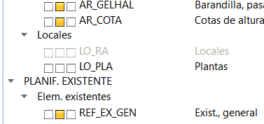

Hace un rato descubrí que la capa LO_RA Locales aparece en el navegador en un color gris y que ningún objeto contenido en ella se puede seleccionar, visualizar o listar. Si se aplica un filtro, los locales están entre los elementos constructivos seleccionables. Pero solo las leyendas se seleccionan. El problema que me plantea es realmente grave porque me impide modificar cualquier proyecto acabado y seguir trabajando con los que estoy desarrollando. Ahora, cuando creo un local no va a su layer específica sino que se coloca en la layer standar. ¿Alguien tiene una idea de lo que me puede estar pasando?

Por algún motivo que desconozco, la capa estaba como "no visible" para el conjunto de usuarios actual (Allplan). La he puesto como seleccionable y se ha solucionado. Menos mal. No me llegaba la camisa al cuerpo. Lo que no me explico es como se ha podido modificar eso que yo ni sabía que existiese. En fin, Allplan parece que tiene vida propia.

La 2018 no, la 2017. Y el problema era que la capa estaba como no seleccionable en la propiedades del grupo de usuarios. Lo que no puedo entender es como trabajando yo solo alguien pudo cambiar la asignación. Todo se ha solucionado.
