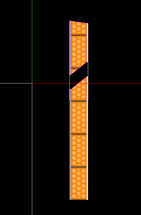

Intento hacer unos pasamuros inclinados en sección pero todas las herramientas que veo crean agujeros perpendiculares al muro, o a lo sumo, con las caras laterales inclinadas (derrames en planta), no en sección. ¿Hay alguna opción que no pase por el modelado 3d? Pego una imagen de la sección que quiero obtener.

Igual no me he explicado bien. Necesito algo bastante prosaico: un agujero para pasar los manguitos hidráulicos de un ascensor con una inclinación de 45 grados con la vertical. Con la herramienta "Perforación poligonal" solo he conseguido formas prismáticas paralelas al eje Z.

Has probado a crearte unos planos de libre designación inclinados a 45º y referir a esos planos lo que quieras?

De momento lo he apañado desactivando la actualización automática de la sección y estirando puntos para que las cosas no parezcan lo que son. Pero para cuando me encarguen la rehabilitación de la Iglesia de Ronchamps deberé haber conseguido un método no tan chapucero. Probaré lo que me indicas. Gracias por tu interés.
