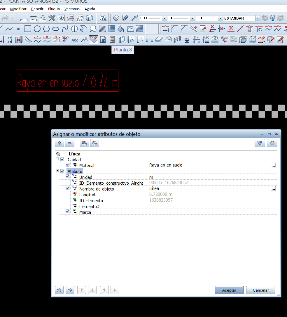

Buenos días.
Supongo que lo que quieres es pintar rayas en el suelo y después medirlas.
Una forma sencilla de hacerlo es usar una línea tramada (busca la que te acomode, o crea una trama con un relleno de color) y asignarle un nombre o código a la línea para que nos aparezca el material en los listados con la orden "Asignar o modificar atributos de objeto". La línea se comporta como elemento constructivo. El sistema funciona también con poligonales. En 3d no funcionan las líneas tramadas, pero se pueden cuantificar igual y utilizar un trazo distinto.
