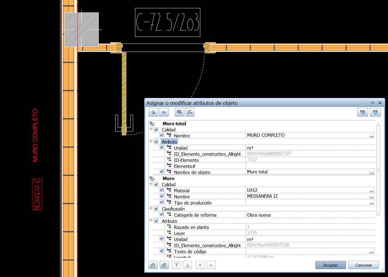

Aparentemente no se puede designar el muro total pinchando con ratón. La prueba la tienes en que cuando empleas filtros solo se pueden designar hojas de muros, no los muros al completo. De manera que para acceder a los atributos de muro total es necesario recurrir a la función PARENT. Si en tu caso el atributo es TIPO_DE_MURO, cuyo código, que te habrá asignado Allplan será @#####@, el código del texto variable sería PARENT(TIPO_DE_MURO) o PARENT(@#####@).
Para esos menesteres que precisas, yo utilizo el atributo normalizado Nombre, @507@. Eso permite utilizar la función Modificar parámetros de elementos constructivos para manipular de una tacada, mediante ventanas, fachadas completas, medianeras, patios, etc, incluso de varias plantas sin tener que ir uno a uno. Así, además, con los listados oportunos, se consigue que esas referencias aparezcan en las mediciones, que resultan más claras.
La imagen adjunta corresponde a un muro de una sola hoja, en el que la hoja tiene por nombre MEDIANERA IZ y el muro total MURO TOTAL. Puedes ver los atributos con el código @507@ y PARENT(@507@).

Manipulando un poco los Smartparts de carpintería es sencillo que la puerta o ventana genere el valor de sus propios atributos (a la carta, nombre, material, factor de marco, lo que se necesite) en función de sus dimensiones, de hueco, hoja o cualquier parámetro. Si te fijas en la imagen, aparece una puerta interior cuyo nombre se compone en base al tipo de hoja (C, de ciega), ancho y alto (en este caso de la hoja, que es lo que interesa para carpintería interior).
