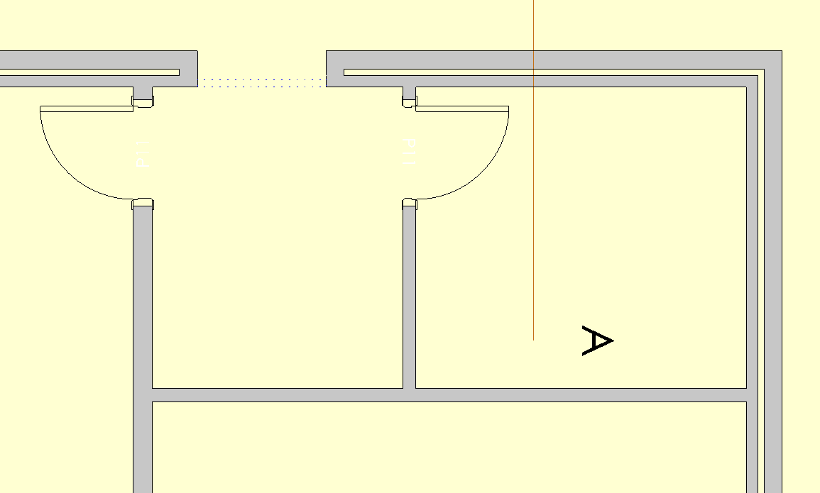

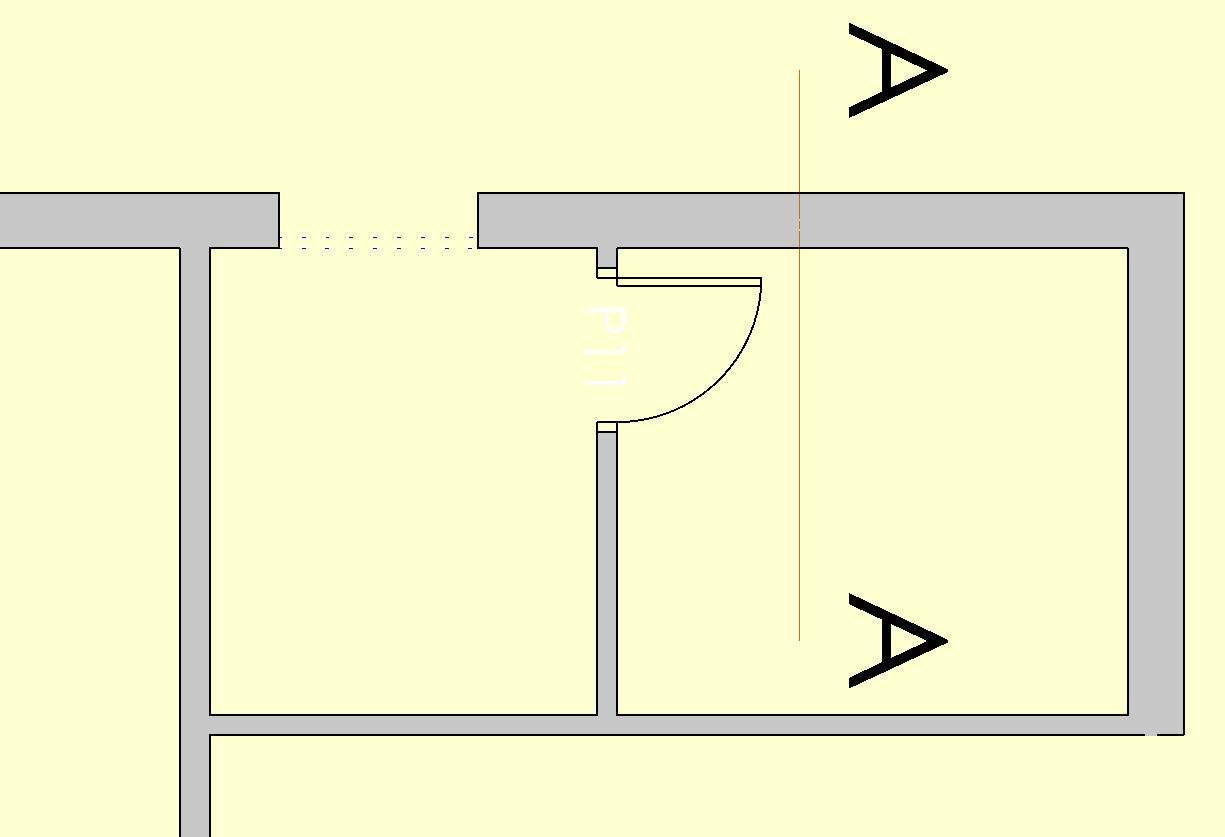

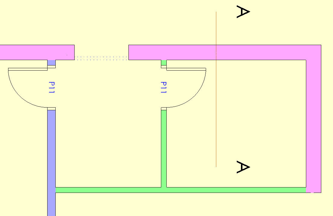

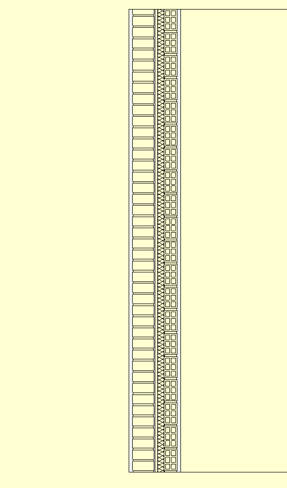

Hasta ahora estaba utilizando la opción de representación por escalas para los planos de distribución, cotas, etc... (yo los llamo de “Arquitectura”) y por tipo de representación para los planos de Instalaciones, Acabados, Comercial, etc.
Adjunto imágenes para interpretarlo mejor. Estas son las de "Arquitectura". A las diferentes escalas.

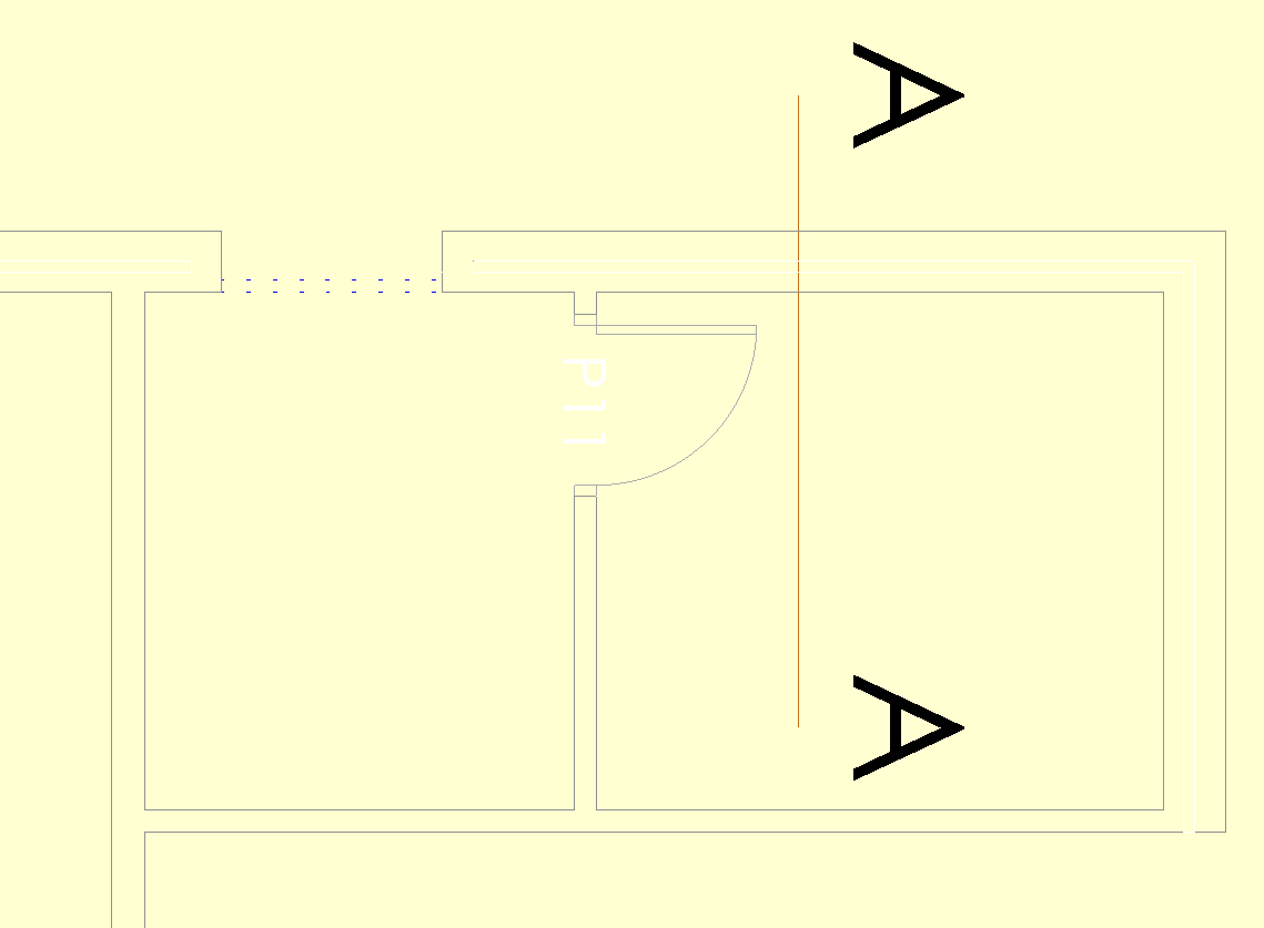

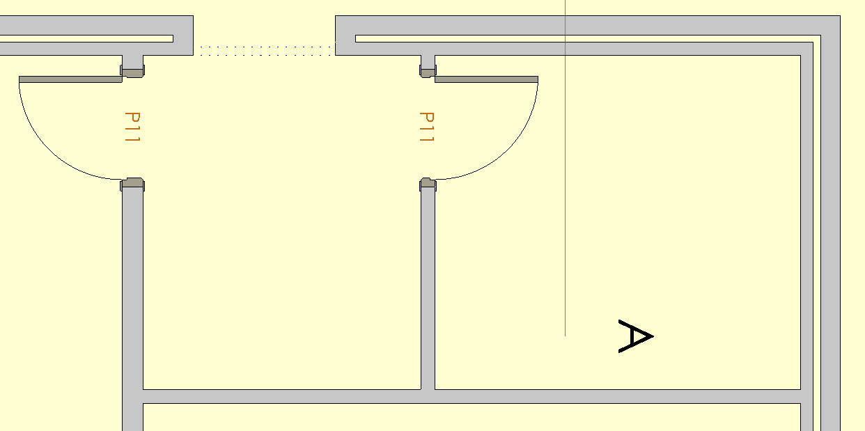

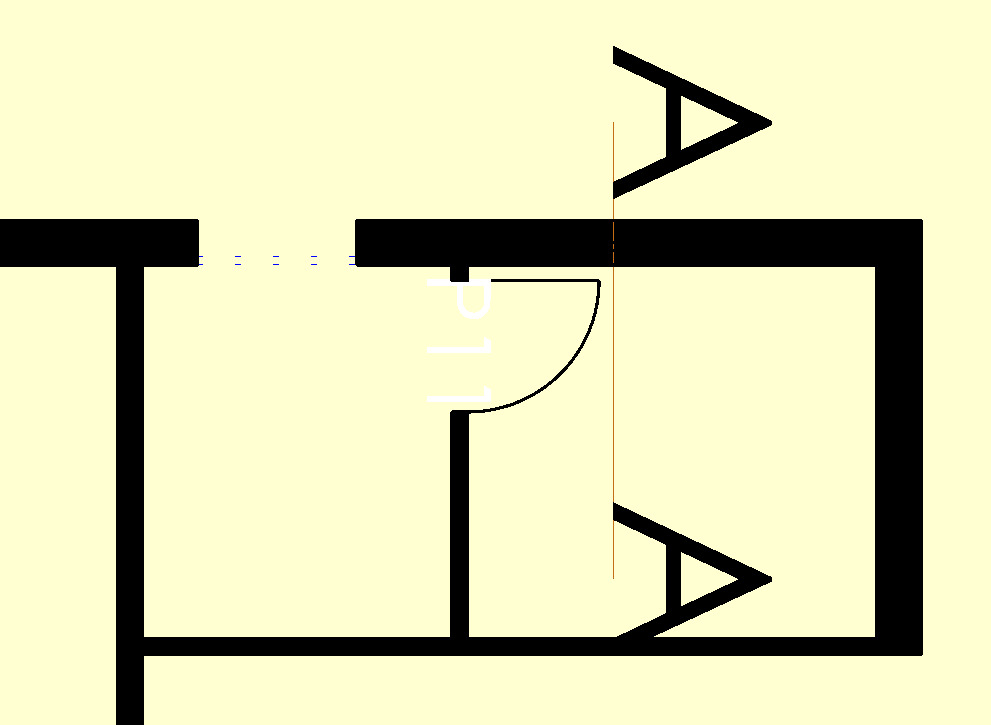

Como el otro día comentaste que después de mucho investigar llegaste a la conclusión de era mejor utilizar siempre por “tipo de representación”, decidí hacer lo propio yo y forzar donde me podía fallar, por que en principio parece mas inmediato que al cambiar la escala cambie la represetación. El problema lo encontré en que al insertar un macrofolio con un relleno de color en mi macro de puerta, no puede decirle en ningún sitio en la forma de representación por escala no me aparezca, mientras que en el resto de tipos de representaciónes si lo conseguía. Por eso digo que tenias razón en lo de mejor utilizar solo los “tipos de representación”.
Hasta aquí no hay dudas. La duda viene que al asignar estilos de linea a la capa que tengo asignada a la puerta me cambia el tipo de linea, el grosor, y el color al que se define en el estilo; por tanto me cambia la batiente del macro, que originalmente era discontinua, y me la convierte en continua. La pregunta es si hay alguna forma de que el estilo cambie el resto de los parámetros, pero no el tipo de linea.

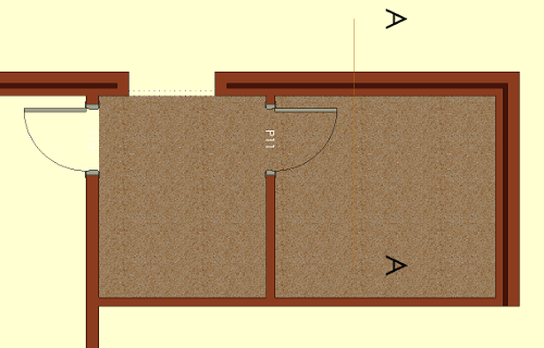

Por último el ejemplo de un plano comercial utilizando rellenos e imágenes de pixel, en el que se puede ver el relleno que comentaba de las puertas.

...El problema lo encontré en que al insertar un macrofolio con un relleno de color en mi macro de puerta, no puede decirle en ningún sitio en la forma de representación por escala no me aparezca, mientras que en el resto de tipos de representaciónes si lo conseguía...
Eso no lo entiendo. Que no puedes decidir en qué escalas quieres que se vea un macrofolio y en cuales no??
Si usas estilos debes trabajar pensando en estilos, cada linea "distinta" deber ser dibujada en "layer distinta" (yo dibujo todo con atributo de layer) porque que yo sepa no es posible asignar un "estilo de linea" a una linea suelta.
Tu macro puerta, por tanto, como mínimo dos layers, una para la carpinteria y otra para la "batiente" (no te asustes que se puede modificar fácil en tus macros actuales) y a la layer "batiente" le asignas linea batiente.
Ahora haces con la linea batiente lo que quieras, a mi me sale en distribución 1:50 de puntitos y por ejemplo en los planos de cotas que me molesta no me sale, porque le tengo puesto que sea "linea de ayuda" que como bien sabes no se dibuja, puedes tener una forma de representar por CADA ESTILO.

Lo que me ocurre es lo que se muestra en la imagen “Definición por escala.png” y es que aunque el resto de lo que representa lo hace bien, el relleno de las puertas lo deja visto. Desactivando la capa manualmente podría llegar a no visualizarlo pero no es lo que pretendo (hacerlo manualmente).
Al decir tu lo de las escalas, pensé, a lo mejor limitando su representación por escala de 0 a 0 no me la representa en ninguna de las representaciones “por escala”, pero esa opción también me oculta el relleno en los de representación por estilos. Por eso le doy la razón a BLACKBEARD, por que en el macrofolio si puedo limitar su representación en los estilos de superficie que tengo.

La solución era los estilos de superficie, eso, y que los macros deben estar en la capa estandar y lo que hay dentro en su capa respectiva.
