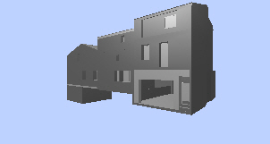

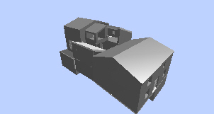

Por otro lada yo hago reformas, cambios de cubierta todo con Allplan. Al principio pensaba en 2D es mas rápido. Pero ahora hago todo en 3d, sobre todo las casas de pueblo donde no hay ni un forjado a mismo nivel. Puedes controlar el proyecto mucho mejor.
Pongo un ejemplo de un levantamiento. Hacer esto en 2d parece ser mas fácil al principio, pero para sacar las secciones, mediciones.. te puedes ahorrar mucho tiempo.
