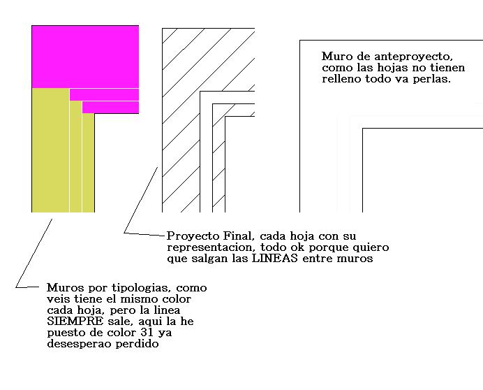

No me he explicado muy bien, mirar:
1) quiero hacer DOS estilos de repres
a) muros con 3 hojas, cada hoja con una representacion, todo perfecto
b) un muro que tenga las tres hojas con el mismo COLOR, no sin color porque ahi trabaja bien
Lo que ma pasa es que si decido actualizar 3D cuando tengo el muro con las tres hojas este se me representa bien, pero cuando voy a ver el muro de TIPOLOGIAS que quiero hacer, me sale la raya delimitando cada hoja aunque tengan el mismo color, algo que no sucede cuando son sin color.
da igual como tenga la casilla de arquitectura-> etc...
segovia: la nota de nem claro que la tengo, es un tesoro la verdad porque sin ella no podria ni haber empezado y es que hay muchas cosas de allplan que o te las cuentan o tu solo naufragas!
mando una imagen explicativa pero vamos, que ya voy a tirar con la linea del medio en color blanco y pa'lante

No se si peco de simple, pero creo que en tu caso, si no quieres ver las lineas que separan las hojas del muro, con meter la hoja de en medio en una capa diferente, y ocultarla cuando insertes el archivo en el plano, se soluciona. Yo he hecho esta operación, pero para darle un grosor menor a las líneas interiores, y me funciona perfectamente, ya que dependen de la capa y su estilo de línea. Supongo que si ocultas la capa en la representación de plano, desaparecerá.

A ver, yo si lo consigo, lo que tu quieres, aunque yo no lo uso asi, me gusta mas mi manera.
Tu quieres una representacion de basico en donde todo se vea de un color y sin lineas intermedias, y otra representacion de ejecucion con tres capas diferenciadas.
Bueno, eso depende de tu forma de trabajar y si de asignas partidas de mediciones a cada hoja. Imaginemos que si asignas, que es el caso mas desfavorable para el programa.
Pues creas tus tres hojas como lo tienes para el de ejecucion y cada hoja con su partida. Lo que tu has creado y funciona bien. Bueno, pues en definiciones tienes que tener marcado diferentes representacion de SUPERFICIES y la casilla "en estilos de superficies..."
Asi se tiene que ver la representacion ejecucion con tres hojas y lineas. Si no se ve, actualiza 3D. Ahora cambias a la representacion de basico, y zas!, en toda la boca, todo en el mismo color pero con las lineas dentro. Bueno, pues actualiza 3D y se vera bien!!.
a mi, este sistema no me gusta pq cada vez que cambias de tipo de representacion tienes que actualizar 3D. Ademas, las lineas interiores, aunque las dibujes finas, se imprimen gruesas, pq el programa traza todas las lineas, y si las exteriores son gruesas, en las lineas interiores traza las dos, la fina de la capa central y la gruesa de la capa exterior.
