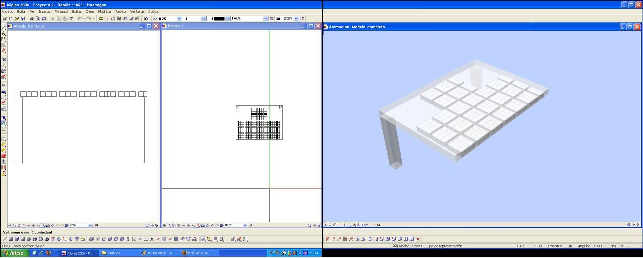

Pero mira yo he estado mirando de hacer algo y esta es la forma que mas se parecia a mi idea. Lo que he hecho es tener el programa allplan no maximizado y lo he maximizado yo manualmente aprovechando al maximo las pantallas. Luego con las 3 ventanas tb he hecho lo mismo.
En la foto, la linea negra vertical es la que divide las dos pantallas.

Evidentemente lo que has realizado es la extensión del escritorio, este pasa a ocupar las dos pantallas y puede serte útil.
Casi todas las tarjetas admiten guardar incluso configuraciones de modo que cuando quieres volver a la otra opcion con un pinchazo podrías volver.
