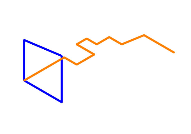

creo que el contorno que quieres utilizar para hacer la traslacion es más grande que el recorrido.
Me explico mejor si puedo.
Si tienes por ejemplo un cuandrado de 5x5 y lo quieres trasladar por una linea supongamos, 20 horizontal, 3 vertical, 3 horizontal, -3 vertical .... , vas a terner problema en los retranqueos más pequeños de dimension (3,3..) ya que el elemento de 5x5 es mas grande y te haria el efecto mariposa o pajarita (2 triangulos simetricos en su vertice)
Ok, es eso en azul el elemento que queremos trasladar en naranja el recorrido.
