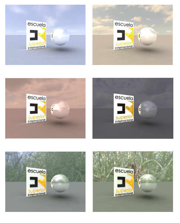

Ahora una sobre HDRI? como podeis ver en el pantallazo!!!!!!, tanto la bola ejemplo como el suelo, me aceptan perfectamente el HDRI, pero el logo siempre sale de la misma manera iluminado, es decir, tanto en las HRDI claras como en las Oscuras, siempre sale iluminado..... ¿porque puede ser? 🙁

La verdad es que parece que solo no le afecta a la pieza que tienes en blanco, por que al material naranja si.
A lo mejor depende de este material blanco de fondo, mira a ver.

El problema es que no tiene aplicado ningun material, al igual que el cielo, por eso me extraña lo que esta pasando...... y por mucho que cambio, ni idea de lo quep uede ser.

Yo no entiendo nada, pero desde luego el cartelito tiene valores de luz completamente distintos en todas y cada una de las imágenes...

Como me has mandado el archivo (aunque el hrdi no venía anexo) ya he visto cual es tu "pequeño" problema.
Es algo tan simple y sencillo como que, cuando iluminas con un cielo, sea o no un hdri, y no usas ninguna luz, el programa utiliza por defecto la luz de trabajo...
Resumiendo, cuando iluminas SOLO con el cielo (hdri, blanco, imagen normal, lo que quieras), tienes SIEMPRE, que desactivar en la configuración general, apartado opciones, la casilla "luz automática" para que en el render no entre a trabajar la luz de trabajo.
Con eso, ya verás muy claras las diferencias entre un HDRI y otro, en función de su color, intensidad, etc, etc.

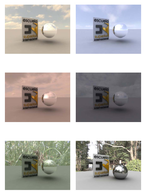

En cuanto haga unas las subo para que veais la diferencia.

Aqui podeis ver los cambio: 😉
