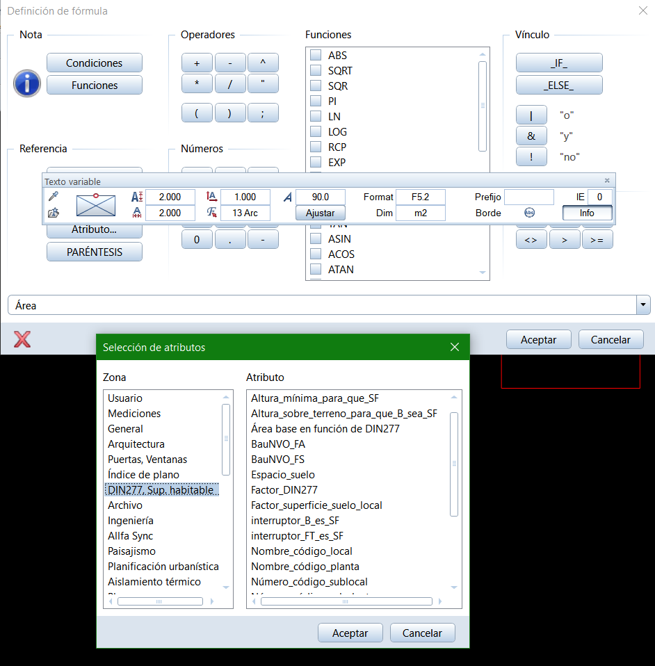

Para las superficies DIN, los puedes encontrar bajo un epígrafe para ellos solos. Adjunto la captura.

El problema es que aunque le digas en la parte de superficies DIN que no sea "habitable", si tienes un porche o algo así, que quieres hacer con local, luego te lo pilla como superficie útil de vivienda, hasta ahora lo consigo filtrando y que no elija ese tipo de local, pero no entiendo si trae un cálculo de superficies que non tenga un atributo que diga la superficie de ese patio "habitable" o como lo quiera llamar es 0, aunque su superficie de suelo, para mediciones tengas 3.50 y luego ya me encargaría yo que me computara 3.50/2 como construida.
Yo al menos no encuentro ese atributo del local que me refleje las modificaciones que puedas hacer en las pestañas de las superficies DIN

En todo caso el atributo "Planta_topológica" no me aparece en la lista de atributos aunque si escribo @452@ efectivamente ves que pone "Planta_Topológica" pero al no saber donde esta ese atributo ni a que se aplica, difícilmente puedo intentar leer ese dato
En cuanto a las DIN, ninguno de los atributos refleja que un local no compute superficie, yo al menos no he dado con el atributo correcto, si es que existe, seguramente existirá, pero nada.

El atributo Planta_topológica es un atributo general que posee cualquier objeto contenido en un archivo asignado a la estructura de pisos del proyecto. Es una cadena de texto que coincide con el nombre asignado a la planta en la estructura de archivos. Ni más, ni menos. Si el archivo no está asignado a la estructura de pisos, no sé qué valor adquiere.
Pensando en un edificio de viviendas, lo habitual es que un local pertenece a un grupo de locales (vivienda). Que los grupos de locales se ubiquen en y completen plantas, las cuales componen un edificio (cuyo nombre es el atributo @451@).
No tengo ninguna experiencia en sublistados. Pero intuyo que el listado principal ha de seleccionar el edificio, y encadenarse los listados jerárquicamente hacia abajo.
Las normas DIN las desconozco. Pero para tu pretensión de discriminar locales que computan o no (o lo hacen al 50%, por ejemplo) podría valerte el atributo factor (común y presente en los diálogos de locales) y controlar en base al mismo la superficie computable.´
