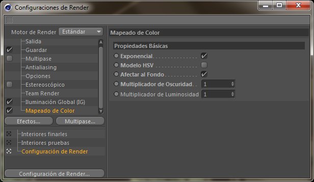

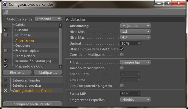

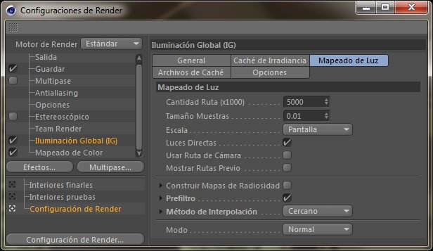

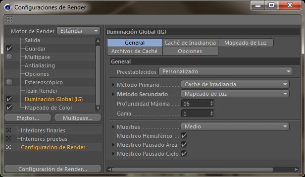

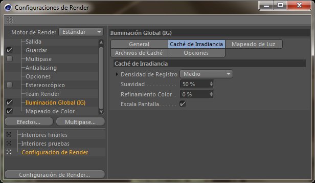

Bueno, si es la R15 las cosas son bastante distintas de lo que te he dichoooooooooooooooooooooooooooooo que eran para la R14 que soluciona muy mal este tipo de escenas.
La R15 soluciona mucho mejor esto. No deberías tener muchos problemas.
Lo primero QUITA YA, PERO YA MISMO POR DIOS, LA OCLUSION AMBIENTAL QUE SOLO HACE QUE TARDE MUCHISIMO MAS. A cambio SIEMPRE, SIEMPRE, cuando tenemos interiores, activa el mapeado de color, modo exponencial, y los valores entre 1 y 2 (puedes partir de inicio con 1,5 y luego ir tanteando pero nunca pases de 2) para la oscuridad y 1 para la luminosidad.
Te paso unas capturas de pantalla de la configuración "BBB".

Pablo y si pongo metodo secundario "cache de irradiancia" y aumento las muestras a 800 consigo mejor calidad?. No tengo muy claro como funciona lo de metodo primario y secundario, cual es la mejor convinación para obtener calidad QMC y QMC???.
