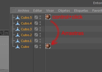

Si en lugar de aplicar el material al objeto desde la ventana de materiales, haces una copia del material aplicado en un muro correcto (control + arrastrar), le aplicas el material con la dimensión correcta.
Siempre lo comento, un material aplicado a un objeto con sus dimensiones correctas es útil. Un material sin aplicar es menos útil. Así que aprovecha haberlo aplicado correctamente una vez para todas las demás...
