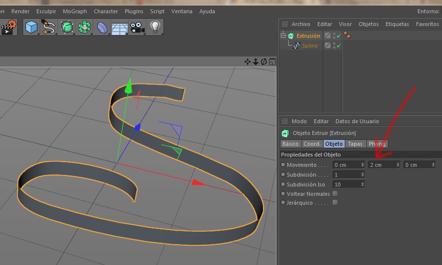

Yo haría cosas distintas según el objeto en cuestión. En este caso la mayor parte de las cosas simplemente haría una spline con la forma, la metería en una nurbs extrusión para darle la altura, y luego lo convertiría en editable para estruir por caras y darle el grosor.

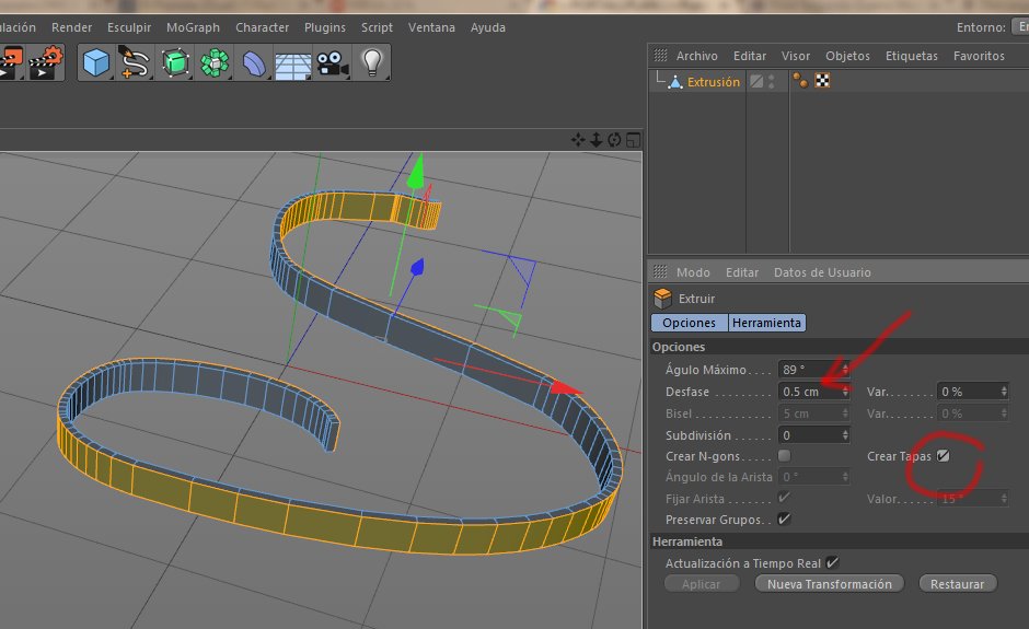

Como, pues eso spline dentro del objeto nurbs extrusión con altura la adecuada (ejemplo 2cm). Imagen portal01
Convierto en editable el objeto nurbs.
Ahora selecciono todas las caras y hago un malla / herramientas crear / extruir y le pongo el grosor adecuado (ejemplo 0.5cm). Imagen portal02
