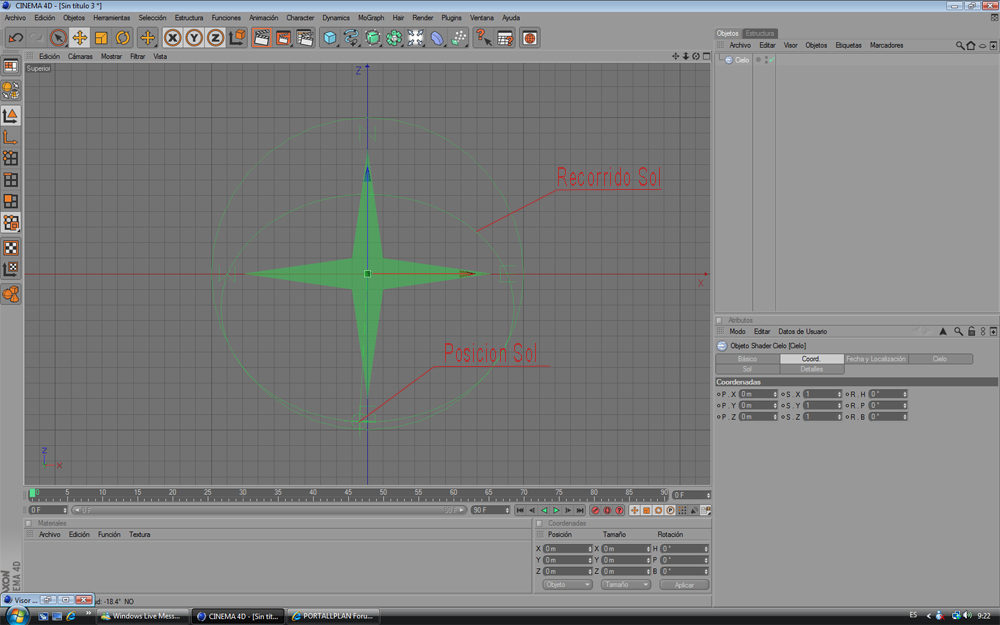

Hola, tienes dos tipos de cielos en cinema, uno en la pestaña de "escena" y otra en Objetos/Cielo/Cielo, este ultimo trae cielo, sol, nubes.... y el simbolo que ves en la imagen que adjunto, que muestra donde apunta el norte.
Grácias Genaro, ese norte es el que tiene el cinema por defecto?
Por que ahora mismo, sin entender de momento la explicación de Pperezu, girar el proyecto, parece lo más fácil.
Respondido : 23/11/2010 10:52 am
Genaro
(@genaro)
Hola ese norte es el que parece si pones el cielo que esta dentro de "Objetos/cielo/cielo, luego hay otro cielo que es en "Escena" pero ese no trae Sol, por defecto al insertarlo te aparecera en coordenadas 0,0,0 y orientacion 0, lo que se suele hacer es meterlo en un objeto nulo y este orientarlo para cambiar la posicion del norte, y asi no tener que girar el edificio, lo de no girar el edificio, para mi es por que si luego hay cambios, y tienes que traerte de allplan o cualquier otro programa el edificio, este se ubicara en el mismo sitio que estaba y no tendra que romperte la cabeza para colocarlo.

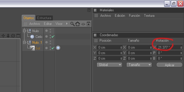

yo estoy haciendo el curso de Pablo (creo que tu también): creas un objeto nulo, creas un sol, anidas el sol DENTRO del objeto nulo, GIRAS el objeto nulo en el plano XZ (plano horizontal). El sol, por defecto, tiene el norte según el eje Z positivo.

Nos estamos pisando las respuestas Genaro y yo. En definitiva estoy de acuerdo al cien por cien con lo que dice Genaro, es la misma técnica que indica Pablo en el curso. Es muy fácil. Pruebalo.
Después cada uno que elija si quiere usar un sol o un cielo o una luz infinita.
Respondido : 23/11/2010 11:22 am
Ambos cielos podemos reubicarlos de igual manera, tanto el cielo físico, como el sol (luz infinita con parámetros de sol).
Simplemente los anidamos dentro de un objeto nulo, y dicho objeto nulo lo giramos en el eje H el ángulo necesario.
