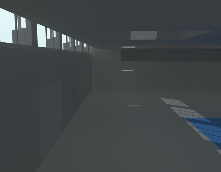

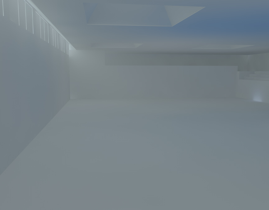

Buenos días, intentamos realizar un estudio de soleamiento de un espacio interior con radiosidad.
Hemos seguido el taller cinema 4d, pero no conseguimos dar con el resultado que queremos, os pongo 2 imagenes para que veais lo único que conseguimos jugando con la luz del sol, el cielo y la iluminación golbal.
Se trata de un pavellon con unas ventanas superiores y claraboyas cuadradas.
A ver si alguien nos puede dar una ayudita, grácias.

No se que versión de cinema utilizas, y la forma de actuar varía considerablemente si se utiliza el Advanced render 1 o el 2...
Pero me imagino que tienes una de las últimas versiones, así que te diré que con el cielo y el sol debería valerte, pero con matices. Si te sirve de referencia piensa en las cámaras de fotos, en exteriores con ISO 100 van de sobra, en interiores sale oscuro... osea, que el valor del cielo y del sol tienen que ser mayores, puesto que no podemos variar el valor de la cámara.
Así que prueba con un cielo con luminosidad 400 por ejemplo, le añades mapeado de color 2-1 y ya nos vamos encaminando.
Pero vamos, que al final, como todo requiere práctica y no es muy fácil contarlo todo en un mensaje del foro, requiere unos minutos de videotutorial, para contar porqué pasa esto o aquello.
Cuando termine el curso online, ese es uno de los videotutos urgentes 😉

si tienes cristales puestos, le puedes decir que la luz del sol no les afecte, que pase la luz libremente.

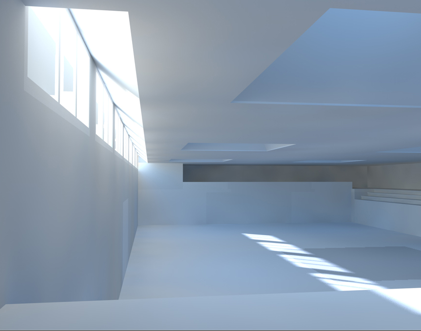

Bueno, pues grácias a vuestra ayuda y a ponerle un poco de paciencia por nuestra parte, para realizar pruebas y más pruebas, al final este ha sido uno de los resultados que ya nos acerca más a la realidad.
