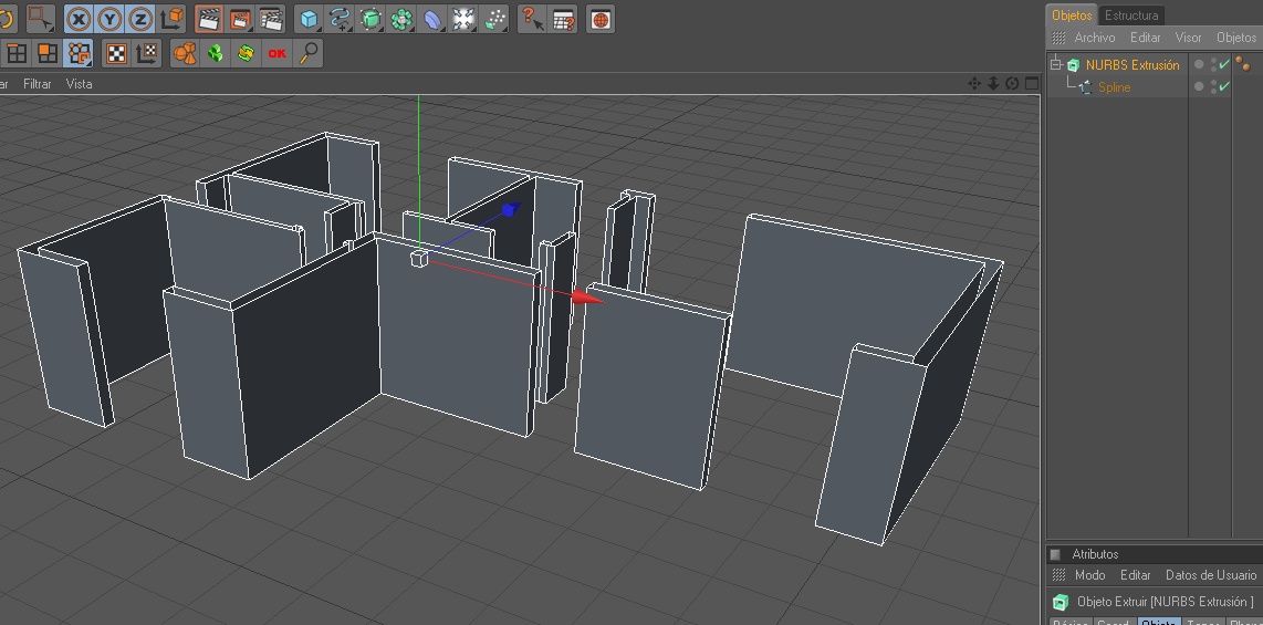

Soy nuevo en esto del 3D y me surgen muchas dudas, pero la principal duda que tengo es si se pueden extruir poli-lineas importadas desde un dwg?

Después de mi tercer día de clase de Cinema, me atrevo a dar una respuesta (!OJO!!! ¡PELIGRO!!!): creo que la herramienta que buscas es NURBS Extrusión, pruebala y juega un poco con sus parámetros. También puedes conseguir un efecto parecido con NURBS Recorrido.

Claro que se puede, de hecho es una de las formas comunes de modelar con cinema, a partir de las lineas 2d, las lineas 3d o las polilineas de autoCad o cualquier otro programa CAD.
El proceso es sencillo, pero como todo en esta vida, hay que conocerlo un poco. llorens sólo lo intuye, porque esto lo explicaremos dentro de unos días, sólo ha visto la idea básicamente.
Se trata de unir las lineas o polilineas, y meterlas en una nurbs extrusion y darle el valor de extrusión adecuado.

He probado de hacerlo y me funciona (lo cual me sorprende por lo novato que soy). Ningún problema para importar un dwg o un dxf, sencillamente he abierto el archivo desde C4D.

El problema no era ese sino que primero tenia que pasar los objetos a editables pulsando el icono de las dos bolas.
