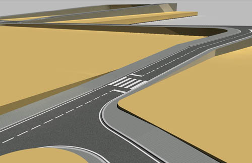

Pensaba que en Allplan tardaria mas, pero haciendo equidistancias y luego creando con las polilineas lo que me interesaba ( incluida las lineas discontinuas y pasos de cebra)
Luego solo he tenido que hacer los forjados en las lineas dibujadas, y pasarlas a Cinema. Alli las he intersectado con los viales mediante la Booleana. Ahora solo me queda hacer los rebajes de las aceras en los pasos de cebra y terminar de poner bien las parcelas.
El lunes espero poder poner alguna ya con las pruebas de los señorines y cochecitos
