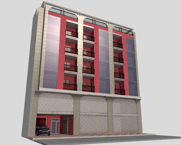

Se que ya lo han preguntado, pero como cojones quito esto?

Me imagino que el problema es que tienes modelada una celosía, ¿verdad?
Bueno, digamos a Cinema no le va las diferencias grandes de geometría. Osea, que si tienes un objeto de 50 metros, las geometrías de cm generan manchas. Todo lo que puedas resolver con bumps, canales alfa, etc, es mejor que modelarlo.
Si aun así lo tienes modelado, ponle a dichos objetos (las celosías) la etiqueta composición y en dicha etiqueta desactiva "visible por la IG" y a lo mejor hasta desaparecen...
Respondido : 21/11/2007 4:49 pm
Peperezu, ya esta solucionado!!!! vamos que eres como dios pero en carne y hueso, sigo recordandote que te pienses lo del curso en Levante, por Alicante o alrededores, que todo es plantearselo y veras como hay gente que se apunta....
