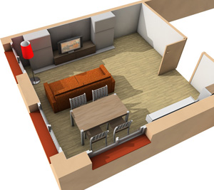

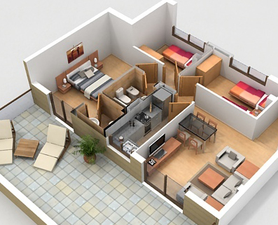

Llevo horas y horas dando vueltas sin conseguirlo, no se que tipo de iluminacion se usa para renderizar plantas seccionadas.
Me gustaria conseguir la iluminacion como la de la imagen, con unas paredes blancas y una sombras muy suaves. A mi me quedan que parecen iluminadas por una guirnalda de navidad, (con reflejos).
Me he estado repasando todo el post sobre iluminacion global... pero no se que hago de mal.
De iluminacion pongo 1 fuente de luz solamente -sol-. he probado a quitar la iluminacion global, pero nada... y generalmente me quedan unas imagenes pastosas o como si tubieran un halo.

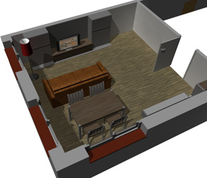

mas o menos (mejor dicho, un poco como he podido) he aplicado tu gran sabiduria.
el mapeado lo he subido a 3,1
El valor 20-30 de luz infinita supongo que te referias al 20-30% de luz..
Tambien pongo la imagen que he conseguido con tus consejos.

por que despues de un monton de horas haciendo pruebas no pasaba de esto >>>
ya veis que diferencia.
Respondido : 23/11/2007 6:02 pm
Una preguntita, que se me olvidaba... en la imagen (333b) en la cual he seguido tus consejos, el rincon (de la parte superior) se ve un poco obscuro... hay alguna forma de mejorarlo?
Respondido : 23/11/2007 6:05 pm
Si, claro, todo se puede mejorar o cambiar a nuestro antojo tacita a tacita.
En primer lugar, la oclusion ambiental que estás usando, la tienes del blanco al negro. Si la pones del blanco a un gris oscuro, ya no será tan extremo el ennegrecido de los encuentros de los paramentos, con lo que la zona de la tele mejorará.
Si aun así no es suficiente, tendrás dos caminos.
1- El cielo. Si el cielo ilumina más, se ilumina todo un poco más, de manera eficiente, osea que puedes subir la luminosidad del cielo a 120-150 y todo empezará a sobreexponerse.
2- Si en la radiosidad subes el numero de rebotes (profundidad de difusión). Aunque a mi personalmente esto me gusta un poco menos.
