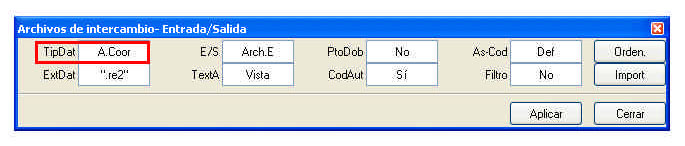

En el modulo MDT hay un icono para Importar/Exportar datos (archivos ASC, RE1, RE2, etc..)
Se abre un cuadro de dialogo como el adjunto; pues en el apartado E/S, tienes que elegir Arch.S, que es la opcion para exportar. Si eliges arch.E, entonces lo que haces es importar los puntos.
(no hagas caso a lo marcado en rojo en la imagen, no tiene nada que ver; es la única imagen que he podido conseguir y venia así para otra explicación)
