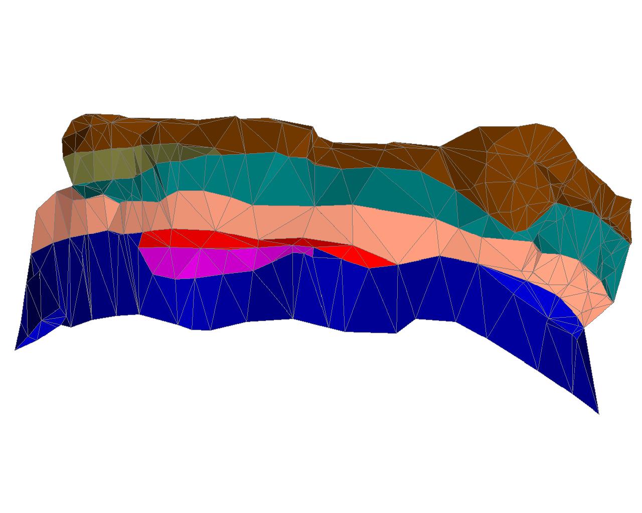

He hecho un modelizado con el MDT, cada color de la imagen adjunta es un tipo de terreno. Y tengo que exportar el modelo a ACAD.
Como puedo hacerlo para que los triangulos del modelado conserven el relleno de color, y que se pueda ver en una isometría de ACAD por ejemplo el relleno?
O alguna otra idea de algo similar?
Gracias.
Respondido : 29/10/2012 5:14 pm
Lo conseguí. Por si le hace falta en algún momento a alguien: MDT-->convertir MDT en elmentos 3D-->superficies. Después exportar a ACAD con la opción 3D y al abrirlo, en VER-->estilos visuales-->realista (por ejemplo). Así conservas los triangulos de la malla en "sólido" con su solor para visualizarlo.
