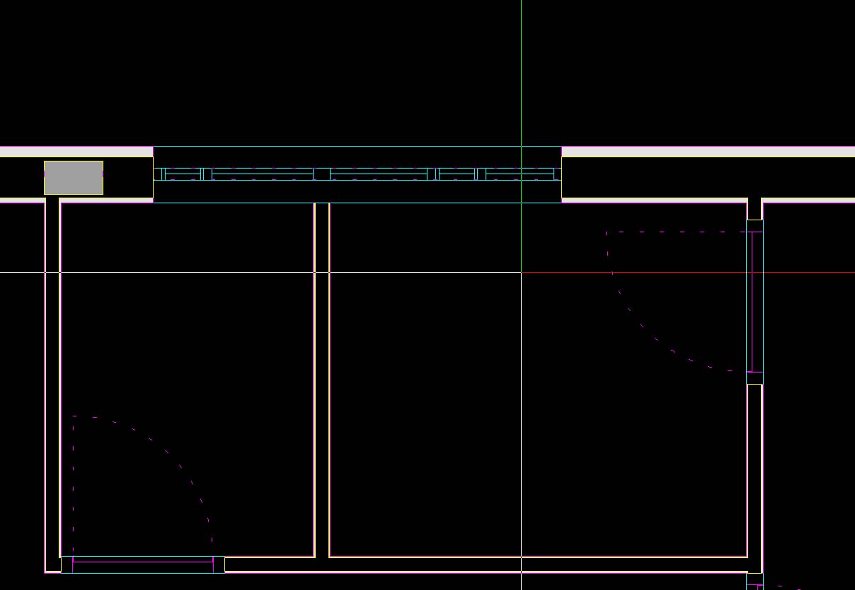

Buenas! estoy probando allplan y para ello estoy "rehaciendo" un proyecto ya realizado del estudio, pero en esto que me encuentro con el siguiente problema: Un tabique tiene que llegar hasta uno de los montantes de la carpintería, pero no lo doy hecho, alguien sabe cómo de puede hacer? dejo foto por si no me he explicado bien

Perdón, me he expresado mal
A ver, el macro de la ventana está en su sitio según el proyecto original, lo del intradós me costó pero lo conseguí, jejeje, lo que pasa es que el tabique que separa ambos baños debería avanzar dentro del hueco de la ventana hasta topar con el montante de la carpintería, no sé cuál sería la solución idónea....

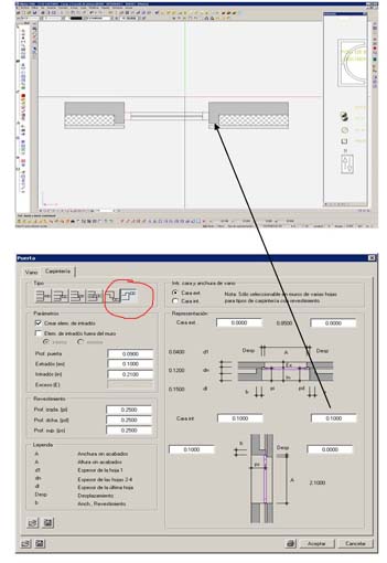

A ver, si doy con tu solución, tienes un muro creado con varias hojas, en la ventana de propiedades, pestaña carpinteria, arriba de todo aparecen unos iconos don debes elejir el primero de la derecha, enonces la pared exterior te retornara en angulo hacia el interior.
te pongo un par de imagenes.

Muchísimas gracias jrd, Me meteré a trastear con esas opciones, la verdad es que no les había hecho mucho caso, ya bastante me estoy complicando la vida.. jeje
Pero lo cierto es que son la leche!
Muchísimas gracias, bis
