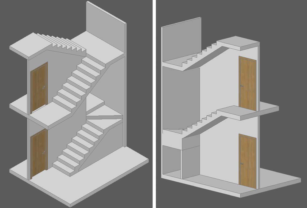

Sigo modelando uno de los proyectos del estudio y me encuentro con problemas a la hora de modelar la escalera, como ya ví en otros temas del foro, no se pueden hacer escaleras sin "ojo", pero resulta que la que me llevo entre manos no tiene ojo, tiene tabiques bajo la losa y otras complicaciones, os dejo las imágenes de la escalera modelada en autocad.
¿Vosotros cómo lo haríais?

Esto no lo puedes hacer con el modulador de escalera.
El modulador se basa en la normativa alemana y ahi esta prohibido partir descansillos. O lo haces compensada o decansillo.
Pues como haría la escalera: los tramos rectos por separado con el modulador. De esa forma no hace falta el "ojo". Luego con solidos o forjados los descansillos y escalones que te faltan. Casi en archivos separados para poder manejarlo mejor. Si trabajas con la estructura lo puedes poner como parte de planta.

Muchas gracias Wolfgang, lo estuve haciendo como me dijiste y en la representación en 3D salen perfectas, no así en la planta 2D, pero bueno, nada que no se pueda retocar luego.
Ahora me voy a poner con los tabiques... que eso ya es otro cuento, tengo que hacerlos creando planos constructivos y todo eso, ¿no?
