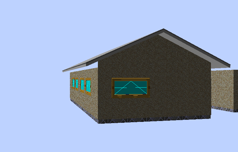

¿Nos podrías poner una imagen de un tapichel? Gracias

ok es algo asi (no hay medidas fue un dibujo al aire para representar)

En esta parte de España le llaman "espigo".
