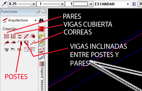

Te explico según los pasos que doy yo, igual hay alguna otra manera mejor, pero por ahora es la que se.
1-Crear planos de cubierta con los parámetros necesarios, inclinación, altura de alero, etc..
2-Pulsa en “Pares” te pedirá que selecciones el plano de la cubierta, luego el punto inicial de area de disposición y punto extremo, eso es desde donde quieres que inicie y termine de poner los pares, que no tiene por que ser el total de los planos de cubierta, con eso ya te sale para otra ventana para configurar los pares, tipo de material, sección, alturas, y el numero de pares y como los reparte. Con esto tendrías la parte inclinada de la cercha de un lado, si el otro es simetrico puedes hacerle simetría, si no fuera asi te toca repetir el proceso.
3-Ahora pulsa en “vigas de Cubierta” esta es similar a la anterior y es para las vigas horizontales bajo los pares, el método es similar al anterior, si tienes que tener en cuenta la altura, dependiendo de cómo sean los planos de cubierta se te adaptara bien a los pares, o tendras que forzar la altura en la configuración de las vigas.
4-Luego los postes que supongo pondrás en la mitad de la cercha, esos se pone a mano, no te hace el reparto, yo suelo colocar uno, junto con el resto de vigas que formen la cercha y los copio al resto de las cerchas.
5-Luego las correas, tienes dos iconos de correas el primero es para las que unen a las cerchas, y el otro es para las corras que iran sobre las cerchas para luego apoyar el paquete que componga la cubierta, este ultimo su utilización es similar a los pares o vigas de cubierta.
Respondido : 12/08/2009 7:12 pm

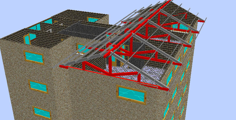

(@gilberth)
Respuestas: 114
woooooooooooo ya logre hacerlo muchisimas gracias dejo una imagen de maso menos haciendo lo que me decias y un poco la ayuda del allplan puede solucionar 😀 😀 😀
