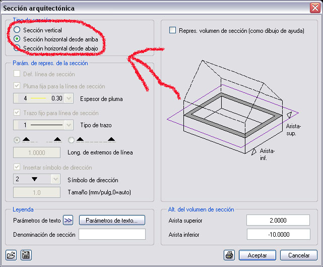

Ahi tienes la opcion de la seccion que te he comentado por privado, un saludo y aqui estamos para loq ue haga falta.

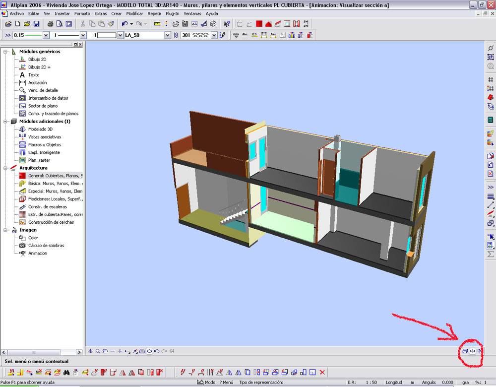

Muchas gracias. Lo he hecho pero no consigo verlo en 3d. Tengo la sección en 2d pero no en 3d.

LE HAS DADO A F4 ?

SI PERO SOLO LO OBTENGO LA REPRESENTACIÓN EN ISOMETRICO PERO NO EL MODELADO EN 3D

a vale, jajaaja, una vez que le des a F4, debes de decirle que tem uestre la secion:

MUCHAS GRACIAS PARECE MENTIRA LO FACIL QUE ES Y NO LO SABÍA. HAY TANTAS COSAS QUE NO SÉ Y QUE ME QUEDA POR APRENDER PERO BUENO, TIEMPO AL TIEMPO.
